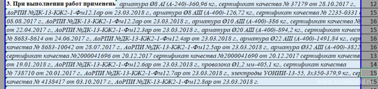

Добрый день! Прошу помощи отредактировать формулы. Столбцом С мы корректируем количество пробелов на строке. В примере, формулы при достижении в ячейке Е4 более 482 знака выводят Н/Д. Размещал тему с этим же заданием на Планете Эксель https://www.planetaexcel.ru/forum....znakov.

В верхней табличке. Текст в Е4 и Е19 одинаковый. Просто показал что, при количестве знаков в 482 работает, более нет.

Цель, взять текст из ячейки Е4 и распределить по ячейкам А1-А..... , ограничение в строке указываем в столбце С.

Pelena , спасибо большое, но мне надо чтобы перенос можно было контролировать. У меня бланк, и одинаковое ограничение в строке не очень удачное решение. Например 3380,99 кг. -должны быть вместе на одной строке.

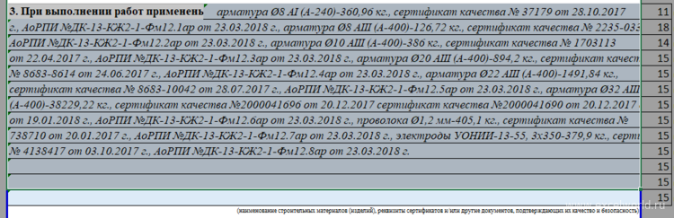

Ещё вариант. Ограничение - задаём длину строки в ячейке. Режет по пробелам. Формула массива:Код
=ПСТР(E$19;СУММ(ДЛСТР(A$25:A25))+1;МАКС((ПСТР(ПСТР(E$19;СУММ(ДЛСТР(A$25:A25))+1;C$26);СТРОКА($1:$200);1)=" ")*СТРОКА($1:$200)))
В файле в зелёных ячейках. Требует первую ячейку пустую или упрощённую часть формулы. *Формулу подкорректировал:Код
=ПСТР(E$4;СУММ(ДЛСТР(A$33:A33))+1;МАКС((ПСТР(ПСТР(E$4&" ";СУММ(ДЛСТР(A$33:A33))+1;C$34);СТРОКА($1:$200);1)=" ")*СТРОКА($1:$200)))
