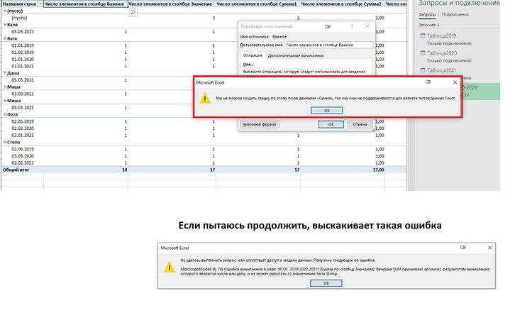

Есть вопрос касаемо сводной таблицы, я пытаюсь изменить параметр поля значений на сумму, но Excel не дает этого сделать, подскажите где я ошибся?

Цитата Aleksander777, 04.08.2021 в 01:26, в сообщении № 1 ()
где я ошибся?
Вася + Катя= ???
у вас тип данных - текст, измените на числовой и заработает

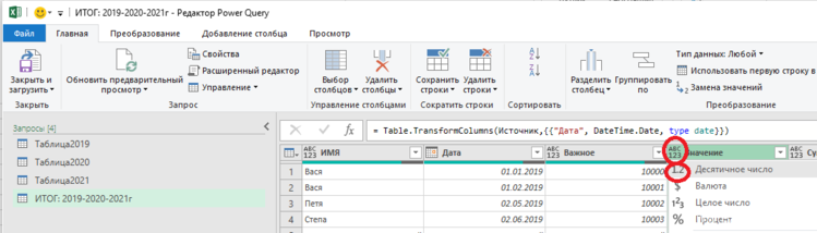

уж не знаю где что вы пробовали - тип данных меняется в запросе
К сообщению приложен файл: 3298667-1-.xlsx (208.7 Kb) · 5080921.png (88.8 Kb)
Огромное спасибо, я пытался изменить не там. Нужно было менять в редакторе Power Query.
