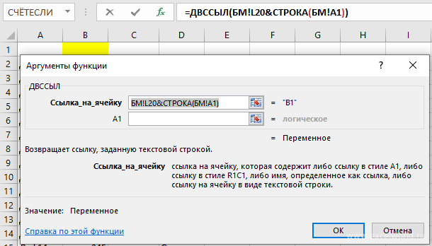

Дата: Пятница, 03.09.2021, 09:12 |
=ДВССЫЛ(Data!L20&СТРОКА(БМ!A1))
возвращает ссылку на ячейку В1 , в которой ничего нет (выделил желтым) Ошибки нет
возвращает ссылку на ячейку В1 , в которой ничего нет (выделил желтым) Ошибки нетSerge_007
Сообщение Код
возвращает ссылку на ячейку В1 , в которой ничего нет (выделил желтым) Ошибки нетАвтор - Serge_007 Дата добавления - 03.09.2021 в 09:12

Дата: Пятница, 03.09.2021, 10:01 |
функция СТРОКА не может вернуть ссылку на другой лист, тк указано БМ!A1?
Нет Функция СТРОКА() возвращает номер строки ссылки, но не саму строку Об этом есть в справке по этой функциикак тогда выйти из ситуации?
=ДВССЫЛ("БМ!"&БМ!L20&СТРОКА(A1))
Сообщение функция СТРОКА не может вернуть ссылку на другой лист, тк указано БМ!A1?
