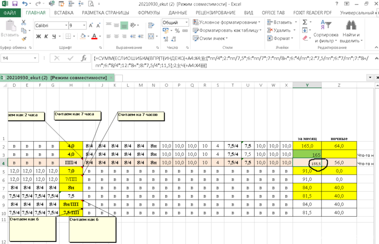

Уважаемые Екселисты! Помогите, пожалуйста, добавить к моим формулам числа с буквами ПП. Это день выезда или заезда. Но человек может быть с ночной смены или короткий день. Считаем так: 1. ПП/4 и 4/ПП это 2 часа; 2. 7,5/ПП и 8н/ПП и ПП/7,5 и ПП/8н это 6 часов; 3. 7/ПП и ПП/7 а так же остальные числа от 7-12, считаются как и пишутся. Ночная смена выделена жирным шрифтом. Благодарю заранее!!!!

Добрый день! Попробуйте такой массивной формулой. Но сначала замените в таблице текстовые числа на числа (4 и 10):Код
=СУММ(ЕСЛИОШИБКА(ВПР(Т(ИНДЕКС(+A2:X2;));{"пп/4";2:"пп/7,5";6:"пп/7";7:"пп/8н";6:"4/пп";2:"7,5/пп";6:"7/пп";7:"8н/пп";6:"8/4";12:"8н";8:"7,5/4";11,5};2;);Ч(+A2:X2)))

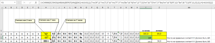

ekut
Дата: Среда, 29.09.2021, 12:31 |
Сообщений: 195
3
Что-то у меня не идет формула, а именно не правильно считает!!!???

Дата: Среда, 29.09.2021, 12:58 |
Правильно она считает (см. вложение)

ekut
Дата: Среда, 29.09.2021, 13:41 |
Сообщений: 195
3
Но ведь неправильно считает, должно быть 165 часов, как в строке выше. Без ПП формула считает правильно, смотрим выше!!!

Дата: Среда, 29.09.2021, 14:08 |
Формула и возвращает значение 165 Вот Вы и смотрите выше внимательнее, прежде чем предлагать это делать кому-либо Я вложил файл в предыдущий свой пост, выделил ячейку Y3 зеленым , в ней и есть формула с корректным результатом

ekut
Дата: Среда, 29.09.2021, 14:18 |
Сообщений: 195
3
В третьей строке должно быть 165. Я в ней заменила 4 на ПП/4, там у вас 155,5 и ночная должна получиться 64 в 3 строке!!!

Дата: Среда, 29.09.2021, 14:42 |
Так и есть! Вы соблаговолите, наконец, посмотреть файл? Третья строка, ячейка Y3 - результат 165 ! Что не так?!

ekut
Дата: Среда, 29.09.2021, 15:01 |
Сообщений: 195
3
3 строка в таблице!!!

Дата: Среда, 29.09.2021, 15:39 |
В Excel нумерация идет по строкам листа, не путайтесь сами и не вводите в заблуждение других Сделайте как написал её автор:Попробуйте такой массивной формулой. Но сначала замените в таблице текстовые числа на числа
В третьей строке моего файла рабочая формула. Я преобразовал текст в числа и формула, которую написал Светлый , стала возвращать корректный результат

Светлый
Дата: Среда, 29.09.2021, 22:37 |
Сообщений: 1881
544
Excel 2013, 2016
Это мой прокол. Надо было приложить файл.

ekut
Дата: Четверг, 30.09.2021, 09:57 |
Сообщений: 195
3
НЕЕЕЕЕЕ, все нормально!!!! Я разобралась!!!!! Формат ячеек переделала!! Сасибибищееееееееееее огромное
