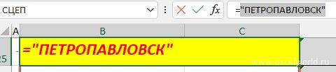

Я не вижу никакого пробела в ячейке В25. При выделении формулы в строке формул и нажатии F9 это видно
Почему Вы решили, что там пробел?
К сообщению приложен файл: 5541829.jpg (9.5 Kb)
СообщениеЯ не вижу никакого пробела в ячейке В25. При выделении формулы в строке формул и нажатии F9 это видно

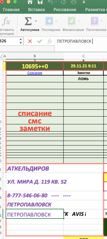

kepkst1551 Дата: Вторник, 30.11.2021, 04:32 | Сообщение № 23
Сообщений: 24
Репутация: 2 ±
Копирую b25, вставляю значение в b26, нажимаю правой мышкой в строке формул на ячейке b26 и вижу пробел (в виде пустого расстояния между курсором и буквой Р в слове Павлодар). Извините за такие долгие подробности - стараюсь быть пОнятым, я ведь только учусь:
К сообщению приложен файл: 0012242.png (96.8 Kb)
Сообщение отредактировал kepkst1551 - Вторник, 30.11.2021, 04:51
Автор - kepkst1551
Дата добавления - 30.11.2021 в 04:32
