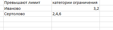

А возможно ещё реализовать такое, если в строке критериев была хоть одна заливка, то условно в соседний столбец указывалось наименование (имя деревни) той строчки, где есть заливка?
Например в списке 150 деревень, из них превышает лимиты только 10 по 3 и 2 критерию.
приложил фотографию, как это представляю
К сообщению приложен файл: 0900449.png (2.0 Kb)
