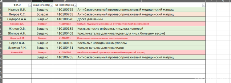

Смольный Дата: Вторник, 28.12.2021, 17:34 | Сообщение № 41
Сообщений: 188
bigor, пардон
К сообщению приложен файл: 3596871.png (109.3 Kb)
Сообщениеbigor, пардон
Автор - Смольный
Дата добавления - 28.12.2021 в 17:34
bigor Дата: Вторник, 28.12.2021, 17:38 | Сообщение № 42
Сообщений: 1461
Репутация: 294 ±
нет
Смольный, По ним выдачи не было, но есть возврат, вот они и покраснели. Или довведите выдачу или правьте как я ранее писал столбец с формулой.
ps так как формула не смотрит даты выдачи/приема, то можно по ним провести выдачу и текущей датой, но как тооько их вернут, они опять покраснеют
Сообщение отредактировал bigor - Вторник, 28.12.2021, 17:40
СообщениеСмольный, По ним выдачи не было, но есть возврат, вот они и покраснели. Или довведите выдачу или правьте как я ранее писал столбец с формулой.
Автор - bigor
Дата добавления - 28.12.2021 в 17:38
