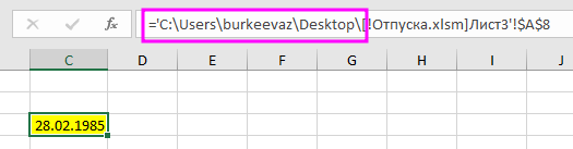

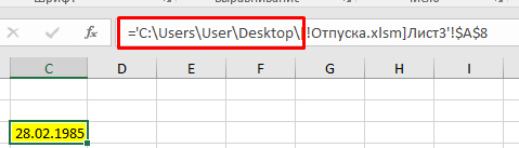

Добрый день, всем участникам форума!
Столкнулся с магией Excel которая мешает в работе очень сильно. Менятся путь к файлу. Примеры скринов во вложении. А при открытии с почты вообще путь ведет к временным файлам аутлук. Усугубляется это тем, что некоторые ссылки выдают ССЫЛКА как результат, а некоторые исходной значение. Магия не иначе.
Перерыл в интернете информацию: попробовал менять в Настройках-Дополнительно-Общие-Параметры web-документа (не помогло), Пробовал сохранять файлы на локальном компьютере не в обменнике (не помогло). Находил решение что-то менять в реестре - не понял не рискнул.
Как одолеть не понимаю. Буду признателен за любой совет или ссылку где можно найти ответ.
К сообщению приложен файл: _Microsoft_Exce.xlsx(9.3 Kb) · 6090837.png(5.6 Kb) · 5567722.png(5.5 Kb)

Serge_007 Дата: Понедельник, 07.02.2022, 20:31 | Сообщение № 3
Сообщений: 15647
Репутация: 2575 ±
Здравствуйте
Так и должно быть
Там, где значение ошибки #ССЫЛКА - либо функции, не работающие с закрытыми книгами, либо реальные ссылки на недоступные индексы
Сделать-то что надо?

Anis625 Дата: Понедельник, 07.02.2022, 23:11 | Сообщение № 4
Сообщений: 660
Репутация: 31 ±
Serge_007,
В том то и дело что функций нет. Только + и ссылки на ячейки внешней книги.
Как сделать чтобы не менялся путь к файлам?
СообщениеSerge_007,

Serge_007 Дата: Вторник, 08.02.2022, 09:02 | Сообщение № 5
Сообщений: 15647
Репутация: 2575 ±
Не использовать внешние ссылки в файлах, которые будут в будущем изменять свое местоположение

Serge_007 Дата: Вторник, 08.02.2022, 16:32 | Сообщение № 9
Сообщений: 15647
Репутация: 2575 ±
файл приходит с ошибками ССЫЛКА
Это происходит, например, когда в документе-источнике удалили ячейку, на которую ссылается формула
Так же будет и внутри документа, если удалить ячейку, на которую ссылается формула
юзеры обновляют
Обновить можно, только если у юзера есть доступ к файлу-источнику
Внешние связи объясняют необходимостью видеть откуда они взяли эту информацию
Что Вам даст ссылка на временную папку Outlook, например? Или на рабочий стол другого пользователя?
Некоторых удается убедить разорвать связи
Так нужны связи или нет?
юзеры обновляют

Anis625 Дата: Вторник, 08.02.2022, 17:13 | Сообщение № 10
Сообщений: 660
Репутация: 31 ±
некоторые юзеры говорят Да. Удалить не имею права без их согласия, а они не согласны.
То что юзер сам сможет обновить связи и убрать ошибку ССЫЛКА. Ячейки не удалены.

Serge_007 Дата: Вторник, 08.02.2022, 18:07 | Сообщение № 13
Сообщений: 15647
Репутация: 2575 ±
Ячейки не удалены
Значит форматы файлов разные
А может ещё что, не видя проблемы нельзя найти решения...
Если связи нужны юзерам, то пусть они тогда файл источник вместе с итоговым файлом отправляют вместе, в одном архиве
В таком случае у вас все связи будут корректно отрабатывать и у них тоже
Ячейки не удалены
