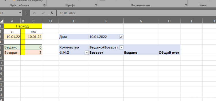

Смольный Дата: Понедельник, 14.03.2022, 13:46 | Сообщение № 5
Сообщений: 188
Serge_007, Выбрал за 10.01.22 по людям и ничего.
К сообщению приложен файл: 1277722.png (48.1 Kb)
СообщениеSerge_007, Выбрал за 10.01.22 по людям и ничего.
Автор - Смольный
Дата добавления - 14.03.2022 в 13:46

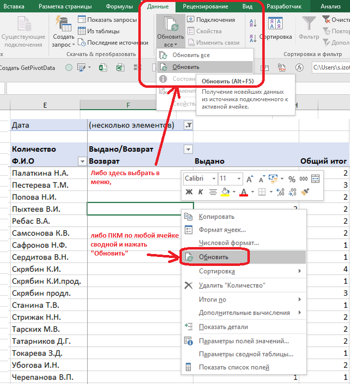

Serge_007 Дата: Понедельник, 14.03.2022, 13:59 | Сообщение № 6
Вверх прокрутите
СообщениеВверх прокрутите
Дата добавления - 14.03.2022 в 13:59

Serge_007 Дата: Понедельник, 14.03.2022, 14:54 | Сообщение № 10
Цитата Смольный, 14.03.2022 в 14:46, в сообщении № 9 ()
можно кнопку добавить "Обновить"?
Она есть
Можно ПКМ по любой ячейке сводной, третий пункт сверху в контекстном меню
Или на ленте в меню "Данные" - группа "Подключения"
И ещё вариант - обновлять макросом по какому-то событию или кнопкой
Например, при переходе на лист Статистика:[vba]
Private Sub Worksheet_Activate()
    ActiveSheet.PivotTables("Сводная таблица1").PivotCache.Refresh
К сообщению приложен файл: 3057001.png (177.1 Kb)
