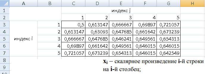

olik18da Дата: Воскресенье, 10.04.2022, 14:06 | Сообщение № 1
Сообщений: 10
У меня есть матрица 5х5 (С3:G7).
Есть задание найти скалярное произведение i-строки на i-столбец. Во-первых, мне кажется, что здесь опечатка. Не i-столбец, а j-ый.
И подскажите, пожалуйста, какую формулу использовать, чтобы найти скалярное произведение i-строки на i(j)-столбец. С помощью СУММПРОИЗВ ведь?

Pelena Дата: Воскресенье, 10.04.2022, 14:47 | Сообщение № 2
Сообщений: 19635
Репутация: 4705 ±
olik18da, зачем же Вы удалили файл с примером из прошлой темы? Форум существует не только для решения сиюминутных задач, но и для того, чтобы кто-то ещё мог найти ответ на свой вопрос.
Не делайте так больше.
По теме: да, СУММПРОИЗВ в сочетании с ТРАНСП. Подробнее при наличии файла с примером

Pelena Дата: Воскресенье, 10.04.2022, 15:19 | Сообщение № 5
Сообщений: 19635
Репутация: 4705 ±
=СУММПРОИЗВ(ИНДЕКС(C3:G7;B13;0);ТРАНСП(ИНДЕКС(C3:G7;0;B13)))

прохожий2019 Дата: Воскресенье, 10.04.2022, 15:20 | Сообщение № 6
Сообщений: 1418
Репутация: 376 ±
365 Beta Channel
=СУММПРОИЗВ(ИНДЕКС(C3:G7;J3;);ТРАНСП(ИНДЕКС(C3:G7;;K3)))

Egyptian Дата: Воскресенье, 10.04.2022, 17:05 | Сообщение № 7
Сообщений: 538
Репутация: 203 ±
Вариант с
TRANSPOSE()
но без массивности. Чисто для коллекции.
=SUMPRODUCT(INDEX(C3:G7;B13;0);TRANSPOSE(INDEX($C$3:$G$7;N(IF(1;INDEX(ROW($C$3:$G$7)-ROW($C$3)+1;)));B13)))
И еще немассивный:
=MMULT(INDEX(C3:G7;B13;);INDEX(C3:G7;;B13))
