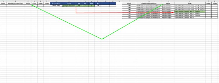

Всем привет! В левой таблице адрес разбит на четыре ячейке - Улица / дом / стр / корп В правой таблице полный адрес написан в одну ячейку Как можно исходя из адреса левой таблицы, найти его в правой таблице и заполнить данные левой таблицы, данными из правой - Номер, Административный округ, Район, Адрес, Номер, Кол-во

ПриветКод
=INDEX($P$2:$U$8;MATCH(CONCATENATE(H2;I2;K2);TRIM(SUBSTITUTE(SUBSTITUTE(SUBSTITUTE($S$2:$S$8;", корпус ";"");", дом ";"");"улица";""));0);1)

bigorq, Спасибо, открыл ваш файл, с формулой какие-то проблемы.

hoffmanzor , для excel нужно, что бы формула была массивной. Пробегаете по ячейкам с формулами и при курсоре в строке ввода формул жмакаете Ctrl+Shift+Enter

bigorq, да, получилось. Но с цельной таблицой не получается что-то. Можете пожалуйста показать на этом примере? всю голову сломал

здесь сдвиг столбцов, ну и чуть изменил условия отбора
