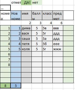

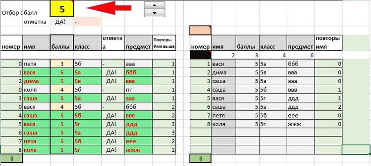

Имею лист, с данными, в которых есть уникальная информация, но присутствует повтор по столбцу ИМЯ.
Словами сложно описать, пример прикладываю.
У САША три строки с баллом "5", мне нужно вывести только последнюю строку (или хотя бы номер строки, дальше я с ВПР справимся вместе!).
Отдаленно похожее на это уже было в этой теме
=СЧЁТЕСЛИ($C$3:$C$23;"<"&C3)+СЧЁТЕСЛИ($C$2:C3;C3)
Правда я так и не понял до конца, как это работает...
Имея количество повторов мне нужно получить номер строки с этим последним дублем.
Тоесть избавиться от повторяющихся строк выше в левой таблице.
Примерно вот так:
В Первом (зеленом) столбце то, что у меня получилось. А во втором (голубом) то что требуется.
Помогите с формулой, которая выдаст номер строки, что то похожее на это:

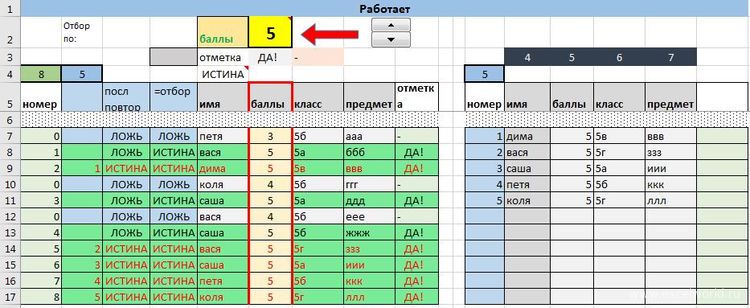

Кое что получилось (файл):
=ЕСЛИ(ЕСЛИ($E$4;C17;D17);МАКС($B$6:$B16)+1)
посчитал количество дублей, для каждой строки, зафиксировав $ нижнюю границу диапазона:
=СЧЁТЕСЛИ(E7:$E$17;E7)=1
Но мне сильно не нравиться такой подход...
В добавок и это тоже вызывает сомнения:
=ЕСЛИ(ЕНД(ПОИСКПОЗ(M5;$B$5:$I$5;0));0;ПОИСКПОЗ(M5;$B$5:$I$5;0))
В правой таблице с готовыми данными ищу заголовок столбца из левой таблицы, по имени заголовка второй...
