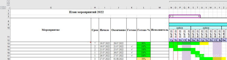

Доброго времени суток!
Не получается привязать бегунок полосы прокрутки к шкале времени, пжл помогите.
Заранее благодарен и признателен!
К сообщению приложен файл: _2022_21.07.202.png (60.7 Kb) · _2022_21.07.202.xlsx (66.3 Kb)

Ставите бегунку такие настройки (ПКМ\Формат объекта):
Минимальное значение:  14  (это номер колонки N - определено с помощью функции СТОЛБЕЦ)
Максимальное значение:  178  (это номер колонки FV)
Связь с ячейкой:  $N$3
[/vba]и оформляете такой макрос (на бегунке ПКМ\Назначить макрос):
Sub Полосапрокр4_Изменение()
    Cells(11, Range("N3").Value).Resize(10, 1).Activate
СообщениеСтавите бегунку такие настройки (ПКМ\Формат объекта):
Автор - Gustav
Дата добавления - 21.07.2022 в 16:14

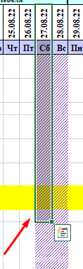

А можно немного доработать? Чтобы при прокручивании вправо даты (начиная со столбца N) динамически таблица со шкалой времени уходила (влево - невидимая область) на заднюю область (за столбец M) и весь календарь двигался соответственно. Был бы очень удобный инструмент.
К сообщению приложен файл: 1436244.png (15.9 Kb)
Сообщение отредактировал bsb_ - Четверг, 21.07.2022, 16:28

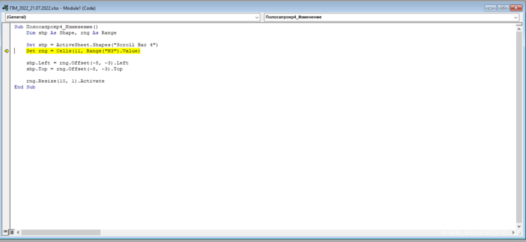

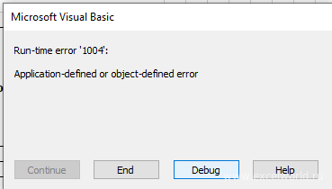

Перемещающийся бегунок усложняет процесс:)) Но спасибо!)
Посмотрите, пжл, ролик, размещенный по адресу https://www.youtube.com/watch?v=2o-VOxm4HbI
На 45 минуте он наглядно показывает этот инструмент (бегунок). У меня самостоятельно не получается это сделать:( Макросы для меня как для историка сопромат:)
К сообщению приложен файл: 3913011.png (6.7 Kb) · 8220459.png (29.3 Kb)
Сообщение отредактировал bsb_ - Пятница, 22.07.2022, 09:37

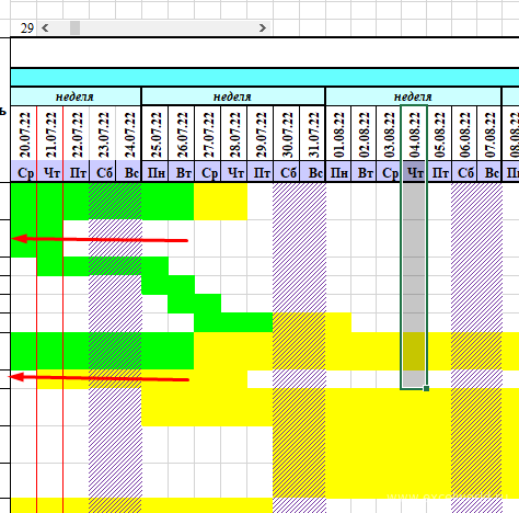

При прокрутке после 60 порядкового номера пропадает столбец исполнитель (а он нужен) подскажите, пжл, где это поправить?
Сообщение отредактировал bsb_ - Пятница, 22.07.2022, 09:51

где это поправить?
Закладка вид, Закрепить области > Снять закрепление. Затем выделить столбцы с А по N и закрепить. Непонятно почему если выделяем с А по М, то М не закрепляется, приходится выделять на один больше.
где это поправить?
Автор - bigor
Дата добавления - 22.07.2022 в 10:06
bsb_ Дата: Пятница, 22.07.2022, 10:13 | Сообщение № 14
Сообщений: 29
Замечаний: 40% ±
Исполнитель все равно уезжает, я не понимаю(
Он кстати закрепляет максимум по столбец L (черта дальше не фиксирует область, может это ограничение в программе), дальше не закрепляет.
Сообщение отредактировал bsb_ - Пятница, 22.07.2022, 10:18

Подскажите, пжл, еще - как сделать выделение зеленой границей всего столбца, а не только по 19 строку (см. снимок экрана).

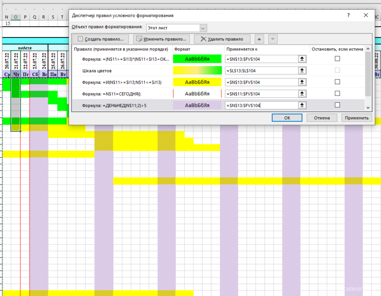

Условное форматирование - выбираете "Этот лист" - правите диапазоны в "Применяется к"
Не нашел там правила применительно к этому выделению

а, это в макросе тогда должно быть. Я файл с макросом скачать не могу. Поищите там в коде. Или автора подождите

bsb_, [vba]
[/vba] я так понимаю, что нужно 10 поменять, на 100 например
