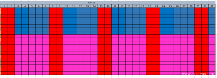

В чем вопрос:
есть таблица НАРЯДОВ по дням
В ней нужно выходные дни что бы поменялись на другой цвет(к примеру красный)
Тобишь идет таблица 1 2 3 4 5 6 7 8 9 ноября и к примеру колонна 4 и 5 должны быть красными а другие без заливки цветом
И суть еще в том,что таблица должна копироваться и вставляться ниже и меняться в ней месяц
К сообщению приложен файл: 7311512.png (44.0 Kb)

Gustav Дата: Воскресенье, 18.09.2022, 17:23 | Сообщение № 3
Сообщений: 2880
Репутация: 1223 ±
Надо в Сентябре в A1 вместо слова "Сентябрь" поместить дату 01.09.2022, но формат сделать такой, чтобы отображался "Сентябрь" - тогда можно будет "кашу сварить". В остальных месяцах тоже отформатировать даты заголовка месяца, чтобы отображалось название месяца, а в колонке A была бы дата первого числа этого месяца (что сейчас выполняется везде, кроме A1).
С помощью следующего правила условного форматирования можно подсветить субботы и воскресенья (красная заливка) - во всех месяцах сразу:
Применяется к:
=$D$3:$AH$200
Формула УФ:
=И($A3<>"";$A3<>"Фио";ЕТЕКСТ($A3);ВЫБОР(ДЕНЬНЕД(СМЕЩ($A$1;МАКС(ЕСЛИ(ЕЧИСЛО($A$1:$A3);СТРОКА($A$1:$A3)-1;0));0)+СМЕЩ(D$1;МАКС(ЕСЛИ(ЕЧИСЛО($A$1:$A3);СТРОКА($A$1:$A3);0));0)-1;2);ЛОЖЬ;ЛОЖЬ;ЛОЖЬ;ЛОЖЬ;ЛОЖЬ;ИСТИНА;ИСТИНА))

_Boroda_ Дата: Понедельник, 19.09.2022, 09:57 | Сообщение № 5
Сообщений: 17010
Еще вариант формулы для УФ
=ЕЧИСЛО($B3)*(ДЕНЬНЕД(МАКС($A$1:$A3)+D$2-1;2)>5)
К сообщению приложен файл: 9693029_1.xlsx (18.9 Kb)
