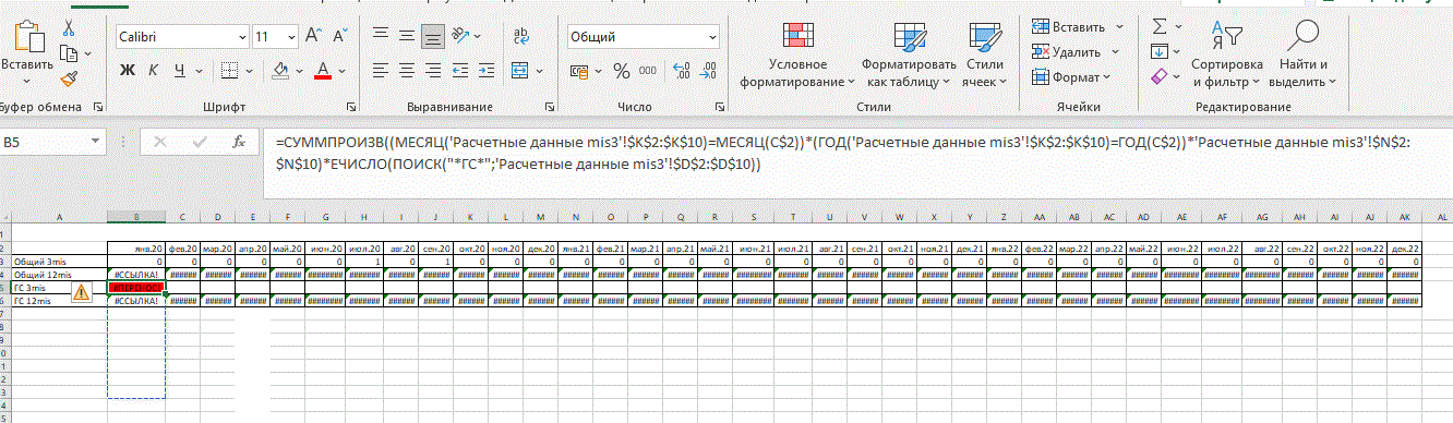

Исходная формула выглядит так:
=СУММПРОИЗВ((МЕСЯЦ('Расчетные данные mis3'!$K$2:$K$99999)=МЕСЯЦ(C$30))*(ГОД('Расчетные данные mis3'!$K$2:$K$99999)=ГОД(C$30))*'Расчетные данные mis3'!$N$2:$N$99999)*ЕЧИСЛО(ПОИСК("*ГС*";'Расчетные данные mis3'!$D$2:$D$99999))
Ячейка в таблице, в которой пишу формулу имеет такой вид.
Если необходимо прикрепить файл с примером - скажите пожалуйста, я его обезличу и прикреплю

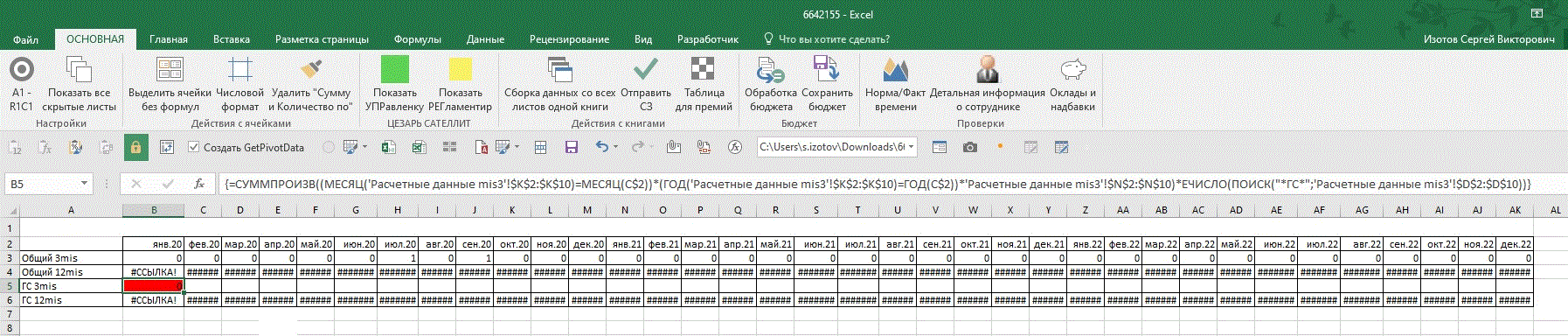

Serge_007 Дата: Вторник, 29.11.2022, 10:31 | Сообщение № 25
Во первых Вы ввели формулу как формула массива, во вторых - значения ошибки нет
К сообщению приложен файл: 6359732.gif (163.7 Kb)
СообщениеВо первых Вы ввели формулу как формула массива, во вторых - значения ошибки нет
Дата добавления - 29.11.2022 в 10:31

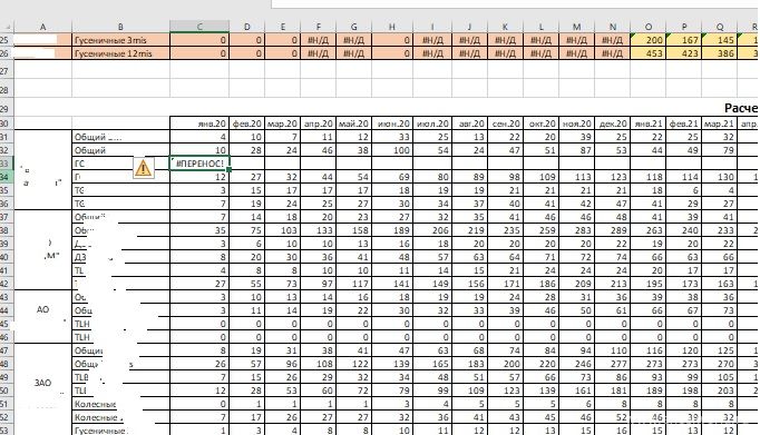

Zorro7604 Дата: Вторник, 29.11.2022, 10:40 | Сообщение № 26
Сообщений: 31
Замечаний: 40% ±
Я может не так понял Ваше сообщение, но у меня в excel это имеет вот такой вид.
Формула не как массив, ошибка пишется
К сообщению приложен файл: 0450812.jpg (42.7 Kb)

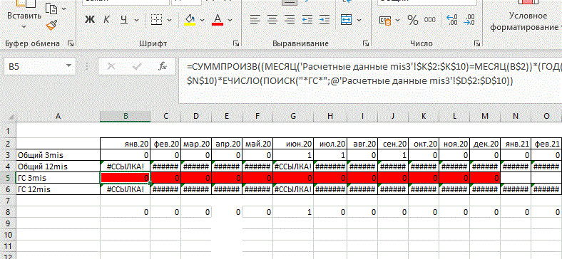

Zorro7604 Дата: Вторник, 29.11.2022, 10:50 | Сообщение № 29
Сообщений: 31
Замечаний: 40% ±
На скрине ничего не разобрать
Используйте формат gif
Office 2021
К сообщению приложен файл: 4879200.gif (94.1 Kb)

Zorro7604 Дата: Среда, 30.11.2022, 09:37 | Сообщение № 35
Сообщений: 31
Замечаний: 40% ±
по всем параметрам не должно быть "ошибки"
см. варианты:
1) доп.столбец
2) текст переведен в даты (ctrl+h -точку меняем на точку)
Спасибо.
оба пункта проверил, ошибок не выявил.
При открытии файла "904..." ошибки "перенос" нету, но как только нажимаю "Разрешить редактирование документа" опять "перенос"
При открытии файла "112" в строке с формулой сумпроизв ошибки нет, но не считает (везде "0", даже если есть совпадения"). И в формуле добавился знак @, если убираю снова "Перенос" (см. скрин)
При открытии файла "112" в строке с формулой суммеслимн ошибки нет и считает. Видимо это рабочий вариант, который можно использовать.
Еще подсказали такой вариант, тоже работает:
=СУММ((МЕСЯЦ('Расчетные данные mis3'!$K$2:$K$10)=МЕСЯЦ(G$2))*(ГОД('Расчетные данные mis3'!$K$2:$K$10)=ГОД(G$2))*(ЕСЛИОШИБКА(ПОИСК("ГС";'Расчетные данные mis3'!$D$2:$D$10);0)>0)*'Расчетные данные mis3'!$N$2:$N$10)
К сообщению приложен файл: 3905678.gif (50.4 Kb)
