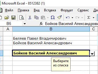

Чтото я не нашел такого, наверно плохо искал.
А я смотрел очень внимательно, в Вашем примере сплошь именительные платежи
К сообщению приложен файл: 8240956.jpg (28.9 Kb)
Автор - vev579213

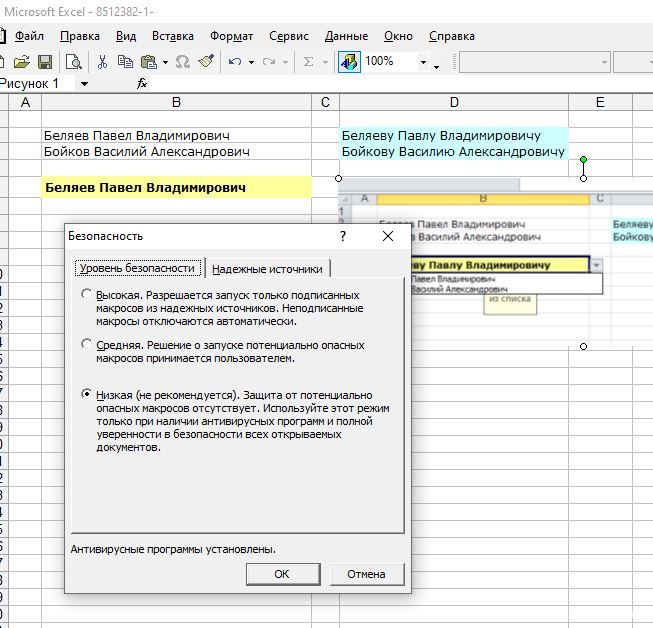

vev579213 Дата: Воскресенье, 11.12.2022, 20:59 | Сообщение № 13
Сообщений: 10
2002
и макросы у вас включены?
Да. И при открытии файла никаких характерных предупреждений не всплывает.
Excel-2003, м.б. это имеет значение
К сообщению приложен файл: 2434808.jpg (80.3 Kb)
Сообщение отредактировал vev579213 - Воскресенье, 11.12.2022, 20:59
Автор - vev579213

gling Дата: Воскресенье, 11.12.2022, 21:52 | Сообщение № 14
Сообщений: 2740
Репутация: 792 ±
Выложите этот файл в который на картинке, посмотрю его, может в нём что то изменилось. Раз в столбце D ФИО прописаны, значит макросы включены и работают, а что не так с В5 пока не понятно.
ЯД-41001506838083
СообщениеВыложите этот файл в который на картинке, посмотрю его, может в нём что то изменилось. Раз в столбце D ФИО прописаны, значит макросы включены и работают, а что не так с В5 пока не понятно.
Автор - gling
Дата добавления - 11.12.2022 в 21:52
