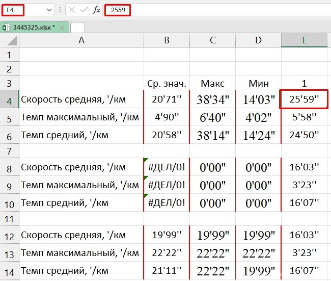

Непонятно по какой причине, одни и те же формулы на одном и том же листе работают (строки 4-6) - не работают (остальные строки ниже)! Причём формат ячеек везде один и тот же!
Обратите внимание на строки 12-14: здесь формулы считают только помещённые цифры в свободные ячейки (обозначены красным цветом).
Не могу разобраться, в чём дело! Прошу помочь! ;)

В строках 4-6 у вас числа, в остальных текст. Переведите диапазон E4:AI14 в общий формат и увидите где текст а где числовые значения.

Почему текст? Везде одинаковые форматы!
Но даже при переводе в общий формат ничего не меняется.

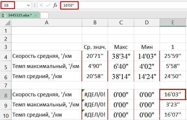

Почему текст?
Потому, что (рассмотрим на столбце E4:E14) в E4:E6 внесены просто цифры без разделителей ' и " указанных в формате ячейки.
а в ячейках E8:E14 у Вас внесены цифры с разделителями ' и ".
Например в ячейке E8 внесено 16'03" , а должно быть 1603 и поэтому Excel видит не цифру, а текст.
Вот Ваш подправленный файл.

Почему текст?

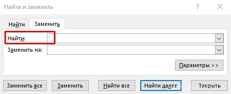

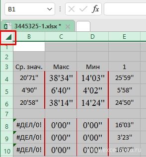

возможно есть другой способ в ecxel?
Выделяете все данные на листе (Ctr+A)
или кликнув сюда ЛКМ
потом нажимаете Ctr+F, а там выбираете Заменить
в Найти: вставляете (в Вашем случае) знак ' на латинской раскладке буква Э
в Заменить на: оставляете, как есть
Потом жмёте на Заменить всё
И готово.
И готово.
