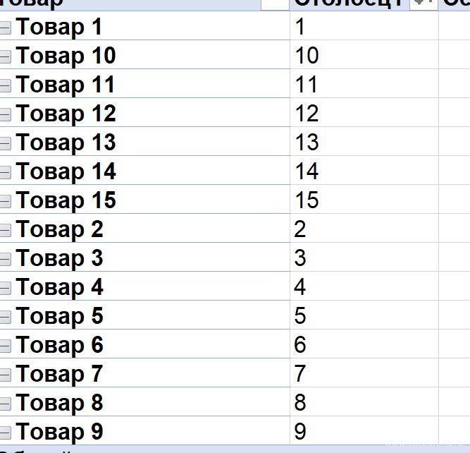

Здравствуйте, пожскажите каким образом в сводной таблице можно отсортировать назваания Товар1...Товар11...., потму что по умолчания сортиуретсся Товар1, Товар11....Товар2, Товр20

Реально Сделайте доп столбец, в котором формулами измените названия товаров с "Товар1" на "Товар01", тогда и сортироваться в сводной они будут "правильно"
Может так подойдёт:Код
=ТЕКСТ(ПСТР(A2;6;2);"00")
с утра на работу собирался и не доделал. Вот так было задумано:Код
="Товар"&ТЕКСТ(ПСТР(A2;6;2);"00")
Не сортируются всё равно 01,010,011,012..

l-lisa , нужно не Товар01, Товар010 а Товар01, Товар10. Т.е должно быть везде только две цифры.

l-lisa, нужно не Товар01, Товар010 а Товар01, Товар10. Т.е должно быть везде только две цифры.
без разницы, я картинку приложила.
На картинке видно, что что у Вас не везде
См. вложение

не пойму как это так работает..)
Там один скрытый столбец (В), а второй с шириной 1 пиксель (Е). Раскройте оба Но здесь нужно понимать, что многое зависит от реальных названий. Например, Тарелка 20 см артикул 1А236 Тарелка 20 см артикул 2А236 Тарелка 20 см артикул 10А236 Отсортировать будет уже сложнее. А если там еще и ножи-ложки-вилки со своими цифрами, то вообще засада
