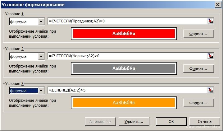

Alex_ST Дата: Понедельник, 10.04.2023, 16:14 | Сообщение № 9
Сообщений: 3237
Репутация: 631 ±
Экономист4383, если у Вас различия только для определённых дней недели (например, для суббот и воскресений), то на самом деле можно использовать функцию ДЕНЬНЕД
А вот если нужно учитывать именно рабочие/нерабочие дни, то тут всё сложнее, т.к. есть нерабочие праздничные дни, перенесённые праздничные, попавшие на выходные, "чёрные" субботы, наконец. Это учесть уже немного сложнее.
Я для учёта в своих файлах рабочих/нерабочих дней уже давно в конце каждого года, когда объявляют переносы выходных в следующем году, вношу их в ячейки специального листа "Праздники", на котором определены два динамических диапазона "Праздники" и "Чёрные". И уже по попаданию интересующей меня даты в один из этих диапазонов я определяю выходной день или рабочий.
Прикладываю свой файл, в котором на листе "Ежедневник" в столбце А прописаны даты года, а в столбце В - происходящие или запланированные события.
Все формулы - в условном форматировании ячеек.
К сообщению приложен файл: dnevnik_sobytij.xls (116.5 Kb)

Alex_ST Дата: Вторник, 11.04.2023, 13:02 | Сообщение № 17
Сообщений: 3237
Репутация: 631 ±
Константин,
я же уже говорил, что лист "Праздники" - служебный. Он нужен только для формирования именованных диапазонов "Праздники" и "Чёрные", которые будут доступны с любого листа книги. А сам лист "Праздники" можно даже скрыть.
А уж на листах-то считайте как Вам удобно.
Например, если в А1 введена дата, то формула
=ИЛИ(СЧЁТЕСЛИ(Праздники;A1)>0;СЧЁТЕСЛИ(Черные;A1)<1;ДЕНЬНЕД(A1;2)>5)
даст ИСТИНА на рабочем дне.
Хотя, если Чёрные и Праздники на листе введены правильно и одна и та же дата не записана одновременно в оба диапазона, проверку на
можно даже убрать.
Аналогично, можно выловить рабочий день.
У меня в примере тип дня является условием УФ:
Если
, то это праздник и, следовательно, красная заливка
Если
СЧЁТЕСЛИ(Черные;A1)>0
, то это рабочий выходной и, следовательно, тёмно-серая заливка
Если
ДЕНЬНЕД(A1;2)>5
, то это нормальная суббота/воскресенье и, следовательно, оранжевая заливка
К сообщению приложен файл: 1241894.jpg (50.6 Kb)
СообщениеКонстантин,
можно даже убрать.
Если
Если
Если
ДЕНЬНЕД(A1;2)>5
Дата добавления - 11.04.2023 в 13:02

Как подставить диапазон "Праздники", например, в функцию ЧИСТРАБДНИ понятно, а как исключить при этом "Чёрные"?
Я просто не использую ЧИСТРАБДНИ, если есть два массива "Праздники" и "Чёрные", то вполне можно и без неё обойтись.
Дата добавления - 11.04.2023 в 13:06
Serge_007 Дата: Вторник, 11.04.2023, 13:20 | Сообщение № 19
Ностальгия :o
Ностальгия :o
Дата добавления - 11.04.2023 в 13:20
