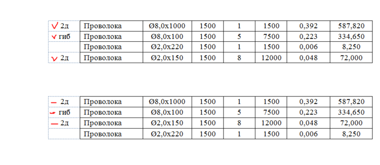

gagarin-ace Дата: Четверг, 27.07.2023, 21:18 | Сообщение № 5
Сообщений: 74
Замечаний: 60% ±
сортировка данных:
где есть пометка - сверху
где нет пометки - вниз
К сообщению приложен файл: 0354206.png (85.2 Kb)
сортировка данных:
Автор - gagarin-ace

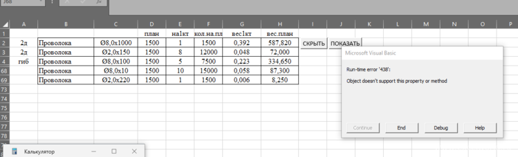

Вот например я добавил одну позицию проволоки, открываю "Д-проволока" - а там уже всё отсортировано.

ntcn123 Дата: Пятница, 28.07.2023, 09:54 | Сообщение № 12
Сообщений: 7
я пробовал и дома и на работе - одна и та же ошибка
К сообщению приложен файл: 5880033.png (61.0 Kb)

Hugo Дата: Пятница, 28.07.2023, 13:39 | Сообщение № 13
Сообщений: 3859
Репутация: 819 ±
Какая версия Экселя? Древний вероятно. В моём работает.
Сообщение отредактировал Hugo - Пятница, 28.07.2023, 13:48
СообщениеКакая версия Экселя? Древний вероятно. В моём работает.
Автор - Hugo
Дата добавления - 28.07.2023 в 13:39
ntcn123 Дата: Пятница, 28.07.2023, 13:51 | Сообщение № 14
Сообщений: 7
2016 на работе, дома не помню, но не 2010 как была ранее
Сообщение2016 на работе, дома не помню, но не 2010 как была ранее

ntcn123 Дата: Четверг, 03.08.2023, 09:23 | Сообщение № 20
Сообщений: 7
вспыла следующая особенность: теперь данные сортируются не по значению диаметров проволоки, а по слову, которое добавлено к примечанию.
возможно ли изменить сортировку так, чтоб она всё так выводила вверх проволоки с примечанием, но оставляло старую сортировку, по диаметру, как она была в "дано" ?
я воспользовался макросом №1, который позволял фильтровать любые слова, а не только из списка

п.с. можно ли вернуть все строки на свои места? или после срабатывания макроса это сделать невозможно? мне потребовалось изменить шаблон этого листа и добавить туда данные.
