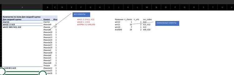

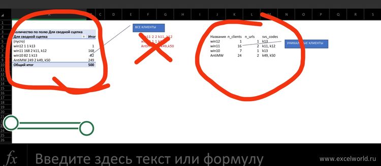

Hugo, я прогон по вымышленным делал на 500... Результат разный. Хз. Иванов и Петров в таблице встречаются 77 раз.
К сообщению приложен файл: 5876372.jpg (17.0 Kb) · 4209370.jpg (31.3 Kb)

СообщениеHugo, я прогон по вымышленным делал на 500... Результат разный. Хз. Иванов и Петров в таблице встречаются 77 раз.

cmivadwot, на скринах ничего не понять, файл опять завис - не успел отключить пересчёт ((
Напишите понятно словами как нужно считать, что там не правильно сейчас в макросе, какой результат нужен по этому файлу?
Только если будет пример - уберите все формулы ))
Сообщениеcmivadwot, на скринах ничего не понять, файл опять завис - не успел отключить пересчёт ((

cmivadwot Дата: Среда, 01.11.2023, 18:01 | Сообщение № 14
Сообщений: 638
Репутация: 142 ±
Hugo, автор темы не я))) вечером уменьшу до 100 строк и выложу, чтоб не подвисало. Скрины с телефона... На телефоне читабельно. На скрине результат по макросу и формулам. Словами примерно так - если попадаются 2 ивановых с виндой 10 и одинаковыми "к". То макрос их считает за одного.
Сообщение отредактировал cmivadwot - Среда, 01.11.2023, 18:05
и сразу вопрос - ключ у нас винда, значит считаем сцепку фио+услуга? Или что такое "к"?
Тогда
d1.Item(t).Add a(i, 1) & "|" & a(i, 4), a(i, 1) & "|" & a(i, 4)
и на примере результат не изменился, но это частный случай.
Тогда

cmivadwot Дата: Среда, 01.11.2023, 19:28 | Сообщение № 16
Сообщений: 638
Репутация: 142 ±
Hugo, накосячено у меня с количеством урл. посчитано количество услуг "к".. вот на 100

Hugo, у меня в формуле считает количество услуг "к" у клиента, а потом они перечисляются, а нужно уникальные УРЛ, а потом перечислять услуги "к". Файл открылся? в файле , где сводные... уже вставлено.. посчитано, что получается по формуле, и что получается по макросу ...

Hugo Дата: Среда, 01.11.2023, 19:50 | Сообщение № 19
Сообщений: 3862
Репутация: 819 ±
Открылся, главное ничего не проверять ))
Названия строк n_clients n_urls svs_codes
win11 16 2 k11, k12
win10 7 1 k13
AntiMW 24 2 k49, k50
win12 1 1 k13
Что тут неправильно, как должно быть?
