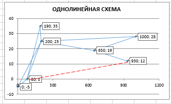

Но пока неверно строится график.
Например я пытаюсь соединить узлы
И эти узлы не соединяются. Вместо этого проводятся две связи между другими узлами, которые не были нужны.

Nic70y Дата: Четверг, 08.02.2024, 07:55 | Сообщение № 6
Сообщений: 9311
Репутация: 2523 ±
пока не то...
теперь вроде так, наверное
формулы копировать по 3 строки,
с пустой
К сообщению приложен файл: 1046.xlsx (17.0 Kb)
