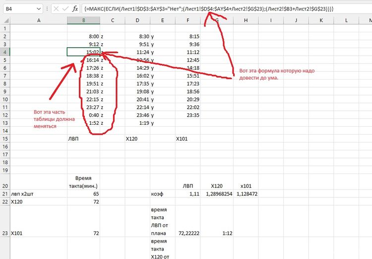

На Листе2 написал формулу в ячейке B4(=ЕСЛИ(Лист1!D3="Нет";(Лист1!D4+Лист2!$G$23);(Лист2!$B3+Лист2!$G$23))) и как должно работать, но надо сделать под массив С3:AY3 и с C4:AY4
На Листе2 написал формулу в ячейке B4(=ЕСЛИ(Лист1!D3="Нет";(Лист1!D4+Лист2!$G$23);(Лист2!$B3+Лист2!$G$23))) и как должно работать, но надо сделать под массив С3:AY3 и с C4:AY4 homeavt

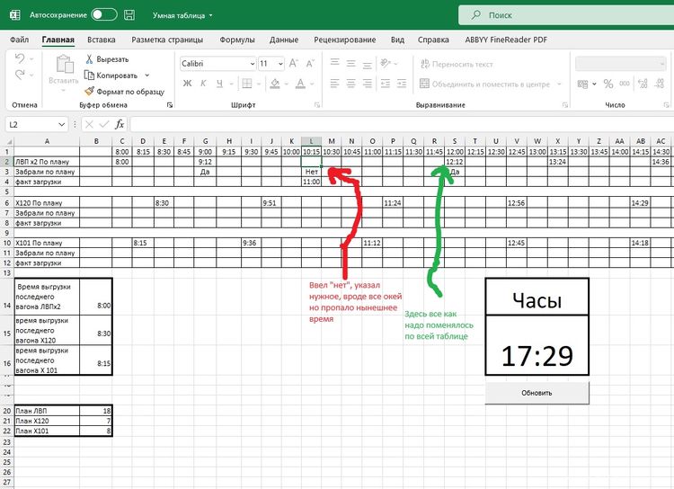

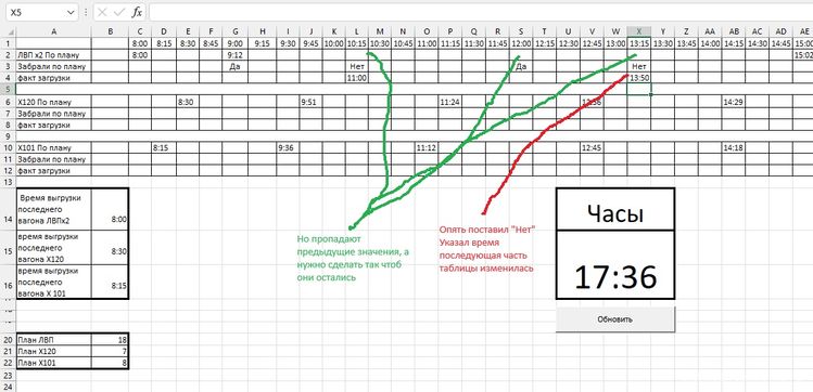

Вот пояснительные изображения
Вот пояснительные изображения homeavt

Может функцию МАКС использовал не правильно,как сделать так чтобы предыдущие значения не пропадали . Надеюсь стало более ясно.
Может функцию МАКС использовал не правильно,как сделать так чтобы предыдущие значения не пропадали . Надеюсь стало более ясно. homeavt
