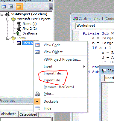

Nic70y Дата: Четверг, 22.02.2024, 11:26 | Сообщение № 6
Сообщений: 9309
Репутация: 2523 ±
stas8892,
правой кнопкой мыши жмите на ярлык листа:
--> исходный текст
(возможно в 2019 как-то иначе, но должно быть похоже)
открывается ВБАпроджект и соот. модуль листа.
в этом модуле листа макрос:
    a = Target.Row
    b = Target.Column
    If a > 1 And b > 1 Then
        c = Range("a" & a).Value
        d = Application.Match(c, Sheets("2").Range("Таблица1[Животные]"), 0)
        If IsNumeric(d) Then UserForm1.Show
срабатывающий на выделение ячейки
    a = строка выделенного
    b = столбец выделенного
    если a > 1 и b > 1 тогда
        c = значение из ячейки столбца A выделенной строки
        d = ПОИСКПОЗ(c, Sheets("2").Range("Таблица1[Животные]"), 0)
        если позиция найдена тогда запускаем ЮзерФорму
юзерформа:
если ее открыть как файл*
увидите ее саму,
если правой кнопкой --> Viev Code
откроется ее модуль.
с помощью:
можно выгрузить форму
а так же загрузить в другой файл
К сообщению приложен файл: 9076708.gif (18.5 Kb) · 9860021.gif (30.1 Kb)
Сообщение отредактировал Nic70y - Четверг, 22.02.2024, 11:29
