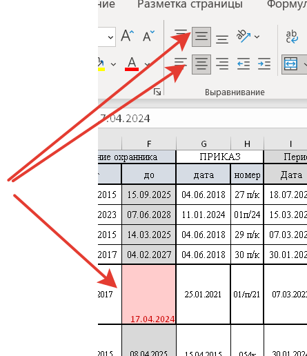

Да, что-то не получается. Меняю дату на ПК и ничего не изменяется.
Да, что-то не получается. Меняю дату на ПК и ничего не изменяется.BBC
Сообщение Да, что-то не получается. Меняю дату на ПК и ничего не изменяется.Автор - BBC Дата добавления - 15.03.2024 в 16:27

Спасибо, пробую. А почему не могу восстановить выравнивание посередине?
Спасибо, пробую. А почему не могу восстановить выравнивание посередине? BBC
Сообщение Спасибо, пробую. А почему не могу восстановить выравнивание посередине? Автор - BBC Дата добавления - 16.03.2024 в 15:57

я использовал стандартные стили ячейки calc вероятно задано выравнивание по правому краю. Замените стиль на нужный вам
я использовал стандартные стили ячейки calc вероятно задано выравнивание по правому краю. Замените стиль на нужный вам bigor
Сообщение отредактировал bigor - Воскресенье, 17.03.2024, 21:55
Сообщение я использовал стандартные стили ячейки calc вероятно задано выравнивание по правому краю. Замените стиль на нужный вам Автор - bigor Дата добавления - 17.03.2024 в 21:53

или я тупой, или лыжи не едут.
или я тупой, или лыжи не едут. BBC
Сообщение или я тупой, или лыжи не едут. Автор - BBC Дата добавления - 18.03.2024 в 11:47
Дата: Понедельник, 18.03.2024, 12:03 |
Сообщений: 19653
4721
BBC , удалите и заново создайте правила УФ, используя те же формулы. Игорь ( bigor ) работает в Гуглдокс, там немного другое УФ
BBC , удалите и заново создайте правила УФ, используя те же формулы. Игорь ( bigor ) работает в Гуглдокс, там немного другое УФPelena
Сообщение BBC , удалите и заново создайте правила УФ, используя те же формулы. Игорь ( bigor ) работает в Гуглдокс, там немного другое УФАвтор - Pelena Дата добавления - 18.03.2024 в 12:03

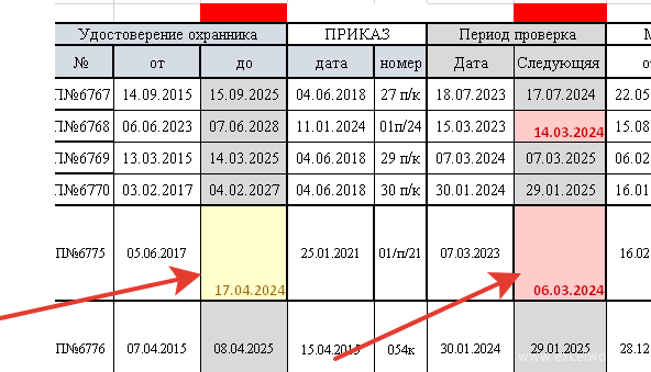

Кажется, заработало. Только не реализовалась функция подсветки ячейки в столбце "В" (ФИО) в такой-же формат заливки и шрифта. Это решаемо? и еще, как убрать УФ в пустых ячейках? (если документа у сотрудника нет, таблица заливает ячейку красным )
Кажется, заработало. Только не реализовалась функция подсветки ячейки в столбце "В" (ФИО) в такой-же формат заливки и шрифта. Это решаемо? и еще, как убрать УФ в пустых ячейках? (если документа у сотрудника нет, таблица заливает ячейку красным ) BBC
Сообщение отредактировал BBC - Понедельник, 18.03.2024, 14:17
Сообщение Кажется, заработало. Только не реализовалась функция подсветки ячейки в столбце "В" (ФИО) в такой-же формат заливки и шрифта. Это решаемо? и еще, как убрать УФ в пустых ячейках? (если документа у сотрудника нет, таблица заливает ячейку красным ) Автор - BBC Дата добавления - 18.03.2024 в 13:54

по первому вопросу - решается добавлением еще одного правила по второму вопросу - изменением правил. Хотя что значит нет документа не понятно, отбросим юридические тонкости, как допущен к работе. как это выглядит в вашей таблице? сделал как понял, бездокументный пока тоже подсвечивается
по первому вопросу - решается добавлением еще одного правила по второму вопросу - изменением правил. Хотя что значит нет документа не понятно, отбросим юридические тонкости, как допущен к работе. как это выглядит в вашей таблице? сделал как понял, бездокументный пока тоже подсвечивается bigor
Сообщение отредактировал bigor - Понедельник, 18.03.2024, 15:02
Сообщение по первому вопросу - решается добавлением еще одного правила по второму вопросу - изменением правил. Хотя что значит нет документа не понятно, отбросим юридические тонкости, как допущен к работе. как это выглядит в вашей таблице? сделал как понял, бездокументный пока тоже подсвечивается Автор - bigor Дата добавления - 18.03.2024 в 15:01
Перепишите формулу в УФ вот такКод
=(F6<=ДАТАМЕС(СЕГОДНЯ();1))*F6
Cделайте для В два отдельных правилаКод
=(F6<=ДАТАМЕС(СЕГОДНЯ();1))*F6+(J6<=ДАТАМЕС(СЕГОДНЯ();1))*J6
Или отдельные правила для В F и для B JКод
=($F6<=ДАТАМЕС(СЕГОДНЯ();1))*$F6
Сообщение как убрать УФ в пустых ячейках?
Автор - _Boroda_ Дата добавления - 18.03.2024 в 15:02
Отлично вышло. Я так понимаю, это копирует УФ из столбцов F и J. А у меня в таблице контролируются еще столбцы L, S, Z.
Отлично вышло. Я так понимаю, это копирует УФ из столбцов F и J. А у меня в таблице контролируются еще столбцы L, S, Z.BBC
Сообщение отредактировал BBC - Понедельник, 18.03.2024, 18:31
Сообщение Перепишите формулу в УФ вот так
Отлично вышло. Я так понимаю, это копирует УФ из столбцов F и J. А у меня в таблице контролируются еще столбцы L, S, Z.Автор - BBC Дата добавления - 18.03.2024 в 18:30

документ выходит за край монитора.
можно закрепить ячейки, или масштаб уменьшить. Ну или дописать формулу на нужные столбцыКод
=OR((F6<=EDATE(TODAY();2))*F6;(J6<=EDATE(TODAY();2))*J6;(L6<=EDATE(TODAY();2))*L6;(S6<=EDATE(TODAY();2))*S6;(Z6<=EDATE(TODAY();2))*Z6)

Спасибо всем кто помогает. Таблица заиграла красками))) два новых срока нарисовалось. Появляется удовлетворение от работы. Да, я еще группировку столбцов сделал. Но вот, выделение ФИО происходит только когда в столбце Z , (где по три РСЛа у сотрудника) просрочен первый документ. На второй и третий не реагирует.
Спасибо всем кто помогает. Таблица заиграла красками))) два новых срока нарисовалось. Появляется удовлетворение от работы. Да, я еще группировку столбцов сделал. Но вот, выделение ФИО происходит только когда в столбце Z , (где по три РСЛа у сотрудника) просрочен первый документ. На второй и третий не реагирует. BBC
Сообщение отредактировал BBC - Вторник, 19.03.2024, 00:31
Сообщение Спасибо всем кто помогает. Таблица заиграла красками))) два новых срока нарисовалось. Появляется удовлетворение от работы. Да, я еще группировку столбцов сделал. Но вот, выделение ФИО происходит только когда в столбце Z , (где по три РСЛа у сотрудника) просрочен первый документ. На второй и третий не реагирует. Автор - BBC Дата добавления - 19.03.2024 в 00:10
Объединенные ячейки - зло. Как "ленивый" вариант обхода, ячейки не объединять, а для красивости обрамлять по 3 штуки, а внутренние линии обрамления скрыть. (см. файл А9:А11, А12:А14) Ну или придется в правилах мудрить что бы заливалась первая ячейка, если одна из трех с датами просрочена. Но универсальное правило вряд ли получится.
Объединенные ячейки - зло. Как "ленивый" вариант обхода, ячейки не объединять, а для красивости обрамлять по 3 штуки, а внутренние линии обрамления скрыть. (см. файл А9:А11, А12:А14) Ну или придется в правилах мудрить что бы заливалась первая ячейка, если одна из трех с датами просрочена. Но универсальное правило вряд ли получится.bigor
Сообщение На второй и третий не реагирует.
Объединенные ячейки - зло. Как "ленивый" вариант обхода, ячейки не объединять, а для красивости обрамлять по 3 штуки, а внутренние линии обрамления скрыть. (см. файл А9:А11, А12:А14) Ну или придется в правилах мудрить что бы заливалась первая ячейка, если одна из трех с датами просрочена. Но универсальное правило вряд ли получится.Автор - bigor Дата добавления - 19.03.2024 в 08:47

Вместо кучи УФ можно одно написать. Выделяете всю таблицу, начиная с Д5 и такую формулу для красныхКод
=D5*(D5<=ДАТАМЕС(СЕГОДНЯ();1))*((D$4=$F$4)+(D$4=$J$4))
Сообщение Вместо кучи УФ можно одно написать. Выделяете всю таблицу, начиная с Д5 и такую формулу для красныхКод
