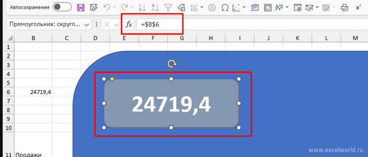

Всем добрый день. Учусь строить красивые функциональные дашборды в Excel. Простой дашборд построить можно. Но вот как построить красивый дашборд. Нарисовал в Повер Поинт фигуру. Перенёс её в Excel. Сделал сводную таблицу. Сделал срез. Данные самой сводной таблицы на следующий лист переносятся без труда. Но вот как перенести формулу в фигуру. Мозг сломал. Если кто знает помогите :-)
в фигуре возможна только ссылка на диапазон - см файл

Спасибо большое. Но если я удалю данные из ячейки B6 тогда и срез работать не будет

Хорошо а как тогда задать диапазон фигуре или имя. Чтобы всё таки прописать туда формулу.
обычно для работы с дашбордами делают скрытый технический лист, на который выносят расчетные данные, данные для построения диаграмм и т.д. Вынесите ячейку с формулой на такой вспомогательный лист, а в фигуре уже ссылку, как в примере из второго поста
ещё раз - в фигуры можно выводить только результаты из диапазонов, т.е. из ячеек - и не важно - прямой ссылкой или через имя - если формула при вычислении не будет являться ссылкой на диапазон (ИНДЕКС, СМЕЩ и т.п.) - это работать не будет. Создавайте лист с результатами и ссылайтесь на него или прячьте такие ячейки под фигуру

Доброе утро. Хорошо тогда я изменю задание. Я удалил данные из ячейки b6. Тогда задача будет формулироваться следующим образом. Как поставить формулу из сводной таблицы в фигуру. Может быть есть какие-то лайхфаки. Буду очень благодарен

это не изменит возможностей Эксель - плохо, что вы не читаете, что вам пишут...

Там как раз проделан такой трюк.
ага - там проделан "трюк" из самого первого моего сообщения - ссылка на ячейку

Я согласен но как эту ссылку перенесли в форму ?
вы мой файл вообще открывали?

Файл я открывал. Но там есть ячейка b6 если её удалить то трюк не работает.

то см. сообщения 6 и 7 в этой теме...

Честно говоря я не совсем понял. Но если я встрою новый лист. На нём помещу ячейку. А затем его скрою, то трюк сработает ?
а что, собственно, мешает просто взять и проверить? особенно когда два человека, имеющие опыт подобного, советуют одно и то же

Прохожий спасибо вам огромное. Всё получилось :-) Да Прав был великий Пушкин когда сказал: Мы все учились понемногу чему нибудь и как нибудь. Вот и я учусь на 7-м десятке :-) Всем Хорошего Дня и Настроения :-)
