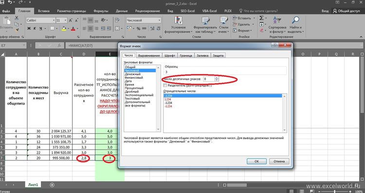

lesnoy174 Дата: Пятница, 15.11.2024, 18:03 | Сообщение № 19
Сообщений: 15
vanin00, нет. В 7ой строке в графе D должно стоять 2,8. Соотв-но в графе E для данного случая - значение 3 (т.е. не округление в меньшую, а именно так, когда нет десятичных - см. скриншот). Остальные - по аналогии. Причем если обрубаешь десятичные знаки через формат ячеек, в графе G считается, как будто они есть... И только если забиваешь число вручную, расчет в графе G работает, как надо
К сообщению приложен файл: 3232784.jpg (51.5 Kb)
