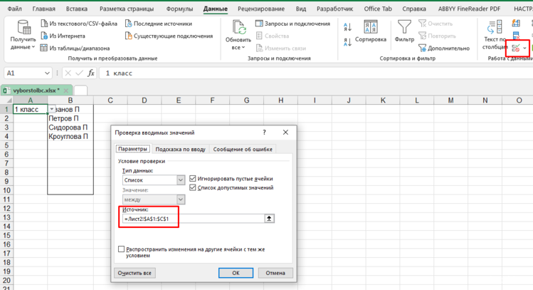

DrMini
Дата: Среда, 14.05.2025, 08:26 |
Сообщений: 2080
336
Excel LTSC 2024 RUS
Если правильно понял то так:Данные — Проверка вводимых значений
Если правильно понял то так:Данные — Проверка вводимых значений DrMini
Сообщение Если правильно понял то так:Данные — Проверка вводимых значений Автор - DrMini Дата добавления - 14.05.2025 в 08:26
