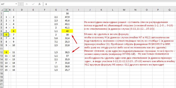

Всех гуру и пользователей сего с Наступившим. Здоровья , мира и добра.
Решил немного отвлечься от суеты отдыха и погрузиться в составление функций в эксель. Но понял, что за год мозги одеревенели. Товарищи, нужен совет/подмога (пример прикладываю).
Есть основная линия маслопровода в цеху с участками (нумерованные участки водопровода в цеху 1-2, 2-3, 3-4 - и т.д допустим до 9-10 (где каждая цифра - граница ). Есть ответвление (обычно одно или два -см. пример). И по мере отбора масла в цеху давление в трубе по участкам падает. На каждом участке известно значение на сколько давление падает (столбец G). Была бы одна линия основная участок - всё понятно, вычитаем из предыдущего значения потерю и получаем результат.
Но вот если кроме основной линии от неё есть линии-ответвления (одна, две, три, четыре л), тут сложнее. Пробовал впихивать в ячейки столбца Н вместо обычной функции вычитания функции ПОИСКПОЗ и ВПР, но толком ничего не вышло. Подскажите возможно ли так, чтобы в ячейку столбца Н (строка, где в столбце "А" присутствует определённая цифра (пусть будет цифра 6) подставлялась разница значений двух ячеек из другой строки, которая в ячейке "С" содержит такую же цифру 6. То есть если по примеру А7=С6, то в Н7 должно быть=Н6-G7 и далее, в ответвлении : если А12=С6, то аналогично Н12=Н6-G12.
Или я замудрил и такое эксель сделать не может?

cmivadwot Дата: Воскресенье, 04.01.2026, 00:14 | Сообщение № 2
Сообщений: 654
Репутация: 150 ±
GP75, Доброй ночи. Варианты.
К сообщению приложен файл: primer00099.xlsx (11.0 Kb)
СообщениеGP75, Доброй ночи. Варианты.

GP75, достаточно так,
=ИНДЕКС($J$1:J$100;ПОИСКПОЗ(A3;$C$1:C$100;0))-G3
К сообщению приложен файл: primer00098.xlsx (11.4 Kb)

DrMini Дата: Воскресенье, 04.01.2026, 07:57 | Сообщение № 5
Сообщений: 2207
Репутация: 395 ±
Excel LTSC 2024 RUS
Здравствуйте GP75.
Как вариант с использованием ВПР:
=ЕСЛИ(A2="";ВПР(A3;C$2:H$24;6;)-G3;H2-G3)
К сообщению приложен файл: 3013322.xlsx (9.7 Kb)
