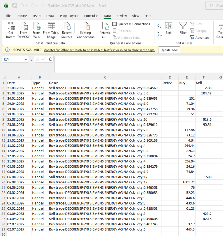

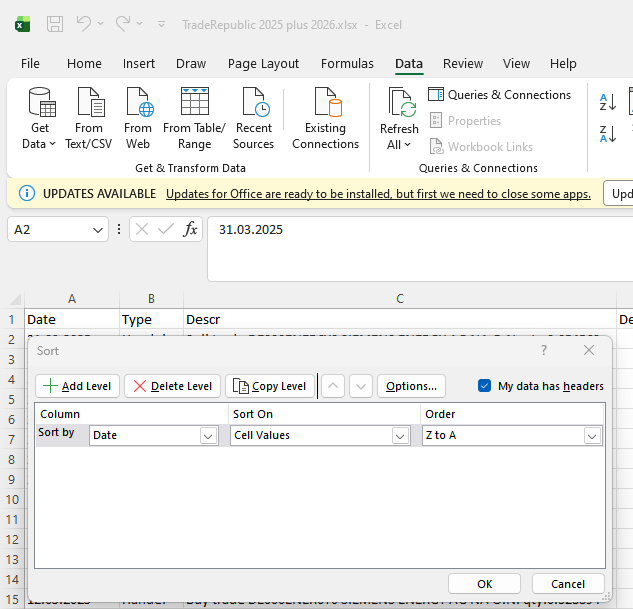

Excel 2021 LTSC MSO (Version 2601 Build 16.0.19628.20166) 64-bit - ни в какую не хочет сортировать строки по датам. Как мне его заставить считать эту колонку датой и сортировать по ней, а не хрен пойми по чему (см скрины)?
К сообщению приложен файл: 4911926.png (171.2 Kb) · 3264652.png (42.9 Kb) · 9138911.png (432.7 Kb)

И Вам здравствуйте.
У вас даты сохранены как текст. Это видно по левому выравниванию.
Выделите столбец с датами -- ctrl+h -- Найти . (точку) -- Заменить на . (точку) -- Заменить все
После этого даты станут датами, а не текстом и можно будет сортировать.
Если не получится, прикладывайте файл с примером в формате Excel

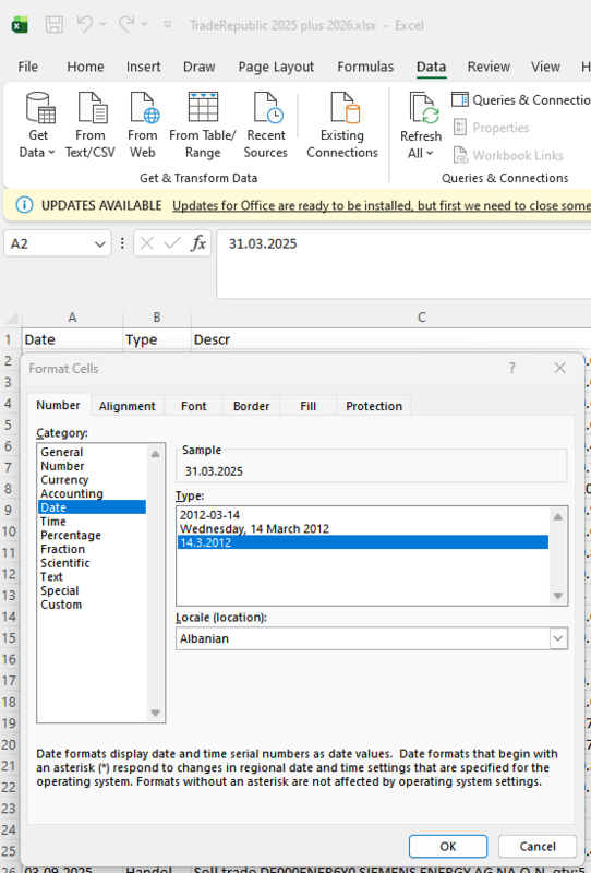

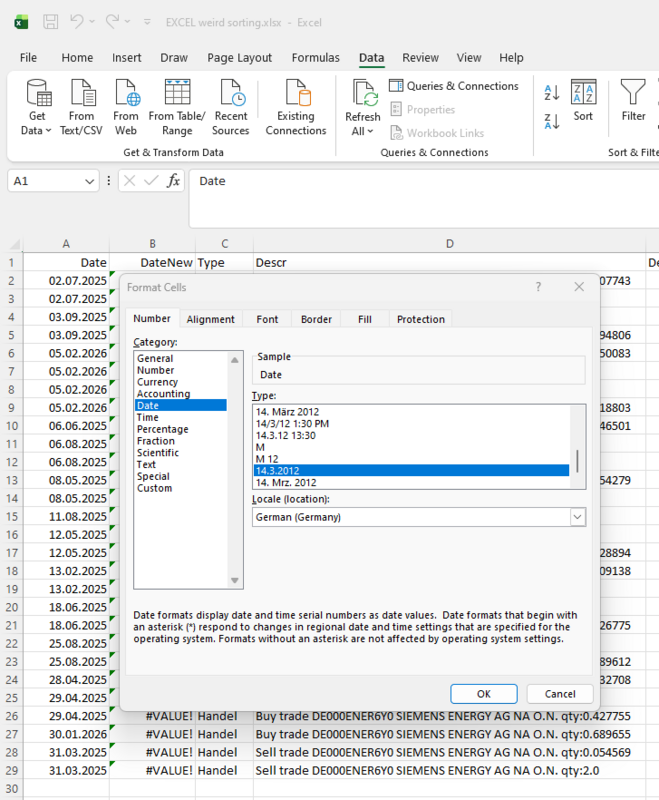

Вот экселевский файл, где я принудительно задавал формат колонки как дату
К сообщению приложен файл: excel_weird_sorting.xlsx (9.8 Kb)

bigor Дата: Среда, 15.04.2026, 13:26 | Сообщение № 4
Сообщений: 1461
Репутация: 294 ±
нет
наверное вы это сделали после того как данные были вставлены. В вашем файле в колонке А текст. Да и если посмотреть формат у вас должен отображаться без ведущего нуля. Так что прерводите в число, как описала Pelena,

senglory Дата: Среда, 15.04.2026, 14:27 | Сообщение № 5
Сообщений: 6
Заменил все точки на точки - пофигу, несмотря на выставленный формат колонки как дата, сортировка не работает

Nic70y Дата: Среда, 15.04.2026, 14:33 | Сообщение № 6
Сообщений: 9312
Репутация: 2523 ±
senglory, у Вас эксель американский)
попробуйте формулу (в файле)
=ДАТА(ПРАВСИМВ(B2;4);ПСТР(B2;4;2);ЛЕВСИМВ(B2;2))

senglory Дата: Среда, 15.04.2026, 14:44 | Сообщение № 7
Сообщений: 6
Nic70y, спасибо, заработало. Но неужели настолько элементарная вещь без кастомных формул не работает в экселе уже черте сколько версий? У меня и 2007 эксель так сортировку тоже не понимал без формул.

Nic70y Дата: Среда, 15.04.2026, 14:51 | Сообщение № 8
Сообщений: 9312
Репутация: 2523 ±
senglory, проблема локалей в экселе актуальна и в 1ю очередь это касается дат
на русском 01.02.2026 1е февраля
на американски это 2е января
Сообщениеsenglory, проблема локалей в экселе актуальна и в 1ю очередь это касается дат

senglory Дата: Среда, 15.04.2026, 20:21 | Сообщение № 9
Сообщений: 6
Nic70y, я знаю. Но я при задании формата колонки в явном виде выбирал German, так что американский формат тут не при чем. Если, конечно, выбор локали реально работает, а не просто дропдаун отрисовывается.

Nic70y Дата: Четверг, 16.04.2026, 07:27 | Сообщение № 10
Сообщений: 9312
Репутация: 2523 ±
senglory, у вас выгрузка в текстовом формате, (ее не исправить сменой формата) если бы она была в формате даты эксель распознал бы ее независимо от локали, а вот
может неправильно перевести даты в разных локалях, по этому я и предложил формулу

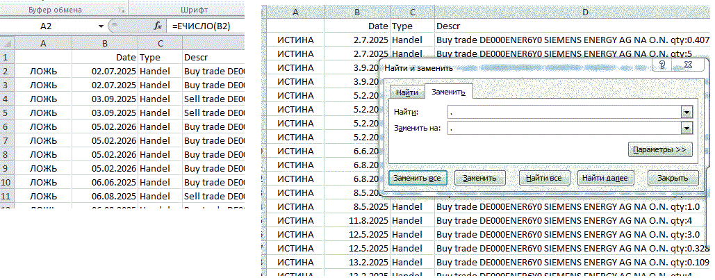

Nic70y Дата: Четверг, 16.04.2026, 11:32 | Сообщение № 12
Сообщений: 9312
Репутация: 2523 ±
senglory, можно и так сказать.
в данном случае это текст и он останется текстом при установке любого формата.
только "дергать"
К сообщению приложен файл: 5509962.gif (81.3 Kb)

Hugo Дата: Среда, 22.04.2026, 00:29 | Сообщение № 16
Сообщений: 3863
Репутация: 819 ±
- а все значения остались текстом, и это можно увидеть.
Я обычно их превращаю в даты парой кликов инструментом Текст по столбцам, и в этом файле тоже работает.
