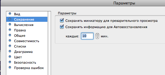

Quote (Муля2010)
... написать макрос и прицепить его на кнопку на листе. И чтобы в нем юзер мог задавать часовой промежуток.
а какая необходимость в макросе, если это уже предусмотрено внутренними настройками Экса
К сообщению приложен файл: 2192092.png (35.4 Kb)

Quote (0mega)
Это хорошо что оно все таки есть.И как видно с рисунка сами настройки спрятаны далеко.
А вот когда прога работает без панелей инструментов?
Как мне кажется, в таком случае будет удобнее кнопочка на листе и возможность установки параметров автосохранения в окне макроса.

Quote (Муля2010)
специально проверил "дальность упрятанных возможностей"
С рабочего листа Excel - это равно трем кликам левой мышкой. Если учесть, что эта величина почти константа и последний раз я ее корректировал перед войной, то делайте выводы сами

ну так ему же Игорь ещё в субботу ответил именно на VBA
Sub Макрос()
        Application.AutoRecover.Time = 10
всё должно работать
но можно попробовать ещё и так:
Sub AutoSave()
     With Application.AutoRecover
        .Time = 10
        .Enabled = True
        .Path = "C:\Documents and Settings\ИМЯ_ПОЛЬЗОВАТЕЛЯ\Application Data\Microsoft\Excel\"
     ActiveWorkbook.EnableAutoRecover = True
