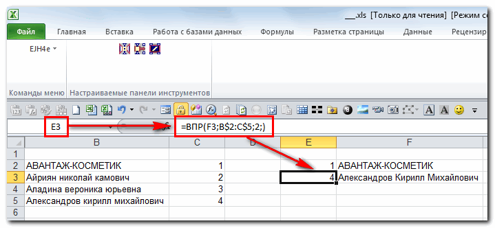

Ну никак я не перестану Вам надоедать. В приложенном файле нужно, сделать подобие ВПР - выписать цифру возле соответствующего слова (в файле всё наглядно). Но Если в ячейке слов больше одного, то искать нужно первое слово, так как в других также присутствуют заглавные буквы, что делает невозможным прямое сравнение. Без макросов. Помогите, пожалуйста.

А в чем проблема-то? ВПР не реагирует на заглавность букв Ну если очень хочется по первому слову, то так можноКод
=ВПР(ЛЕВБ(F2;ПОИСК(" ";F2&" ")-1)&"*";B$2:C$5;2;)
У меня при ФИО Александров Кирилл Михайлович в одной ячейке и Александров кирилл михайлович в другой Н/Д выдаёт, хотя это один и тот же человек, и цифра у него имеется. К сожалению, теперь смогу проверить только завтра.

А если и в последнем аргументе ВПР поставить 0, а не оставить его пустым, - будет искать? Я составил формулу со звёздочкой: Код
ВПР(ЕСЛИ(ЕЧИСЛО(ПОИСК(" ";F2));ЛЕВСИМВ(F2;ПОИСК(" ";F2))&"*";F2);B$2:C$5;2;0)
, и получил Н/Д. Когда стал смотреть этапы вычисления, то увидел, что ЛЕВСИМВ(F2;ПОИСК(" ";F2))&"*" даёт Александров* . Как я уже сказал, Вашу формулу, к сожалению, смогу проверить теперь только завтра.

=ВПР(F2;B$2:C$5;2;ЛОЖЬ)
,и-это одно и тоже и результат будет одинаковый (просто разные формы записи 4-го аргумента функции). Вы путаете с - вот это действительно другая формула
,и-это одно и тоже и результат будет одинаковый (просто разные формы записи 4-го аргумента функции). Вы путаете с - вот это действительно другая формулаSerge_007

Выкладываю новый файл. Пробовал вторую формулу из поста 4 - не ищет. Как ещё можно найти?
Выкладываю новый файл. Пробовал вторую формулу из поста 4 - не ищет. Как ещё можно найти? Фомулист

В Excel всё ищет. А если Вы опять про OpenOffice, то и тему надо было создавать в соответствующем разделе
В Excel всё ищет. А если Вы опять про OpenOffice, то и тему надо было создавать в соответствующем разделе Pelena

Фомулист , вот эти варианты в ОО работают: 1 - возвращает результат в текстовом формате Код
=VLOOKUP(LEFT(F2;SEARCH(" ";F2&" ")-1);MID(B$2:C$6;1;SEARCH(" ";B$2:C$6&" ")-1);2;0)
2 - возвращает данные в том же формате, что и исходные в столбце СКод
=INDEX($C$2:$C$6;MATCH(LEFT(F2;SEARCH(" ";F2&" ")-1);MID(B$2:B$6;1;SEARCH(" ";B$2:B$6&" ")-1);0))
Обе формулы массивные! (почитайте, как ими пользоваться)
