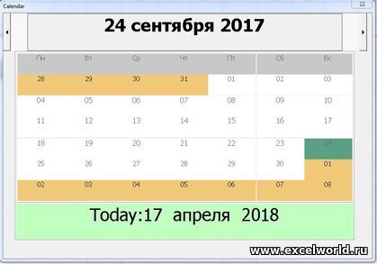

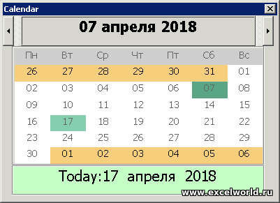

Всем привет.
Доделал немного свой календарь, который уже выкладывал тут
Решил создать отдельную тему - по совету одного глубоко уважаемого форумчанина :) , поскольку - это немного другое решение нежели в той теме.
Основная фишка - масштабируемость, и минимум объектов
Можно изменять размер - просто потянув за край формы, после его открытия.
Также все элементы динамично создаются, исходя из размера рамки, поэтому, если в проекте нужно размер больше или меньше - достаточно в редакторе изменить размер рамки.
Идея масштабируемости раскрыта здесь:
https://www.mrexcel.com/forum....rm.html
Как это сделать для всех элементов есть тут
К сообщению приложен файл: 1107263.jpg (25.5 Kb) · 2017-11-10_14-0.xlsm (48.4 Kb)

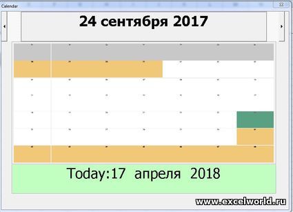

Skip Дата: Суббота, 03.02.2018, 11:52 | Сообщение № 2
Сообщений: 28
Репутация: 1 ±
Изменил размер формы, сначала в минимум, потом раза в 4 от исходной, цифры дат в календаре остались минимальными, их почти нет, шрифт остался на минимуме.
СообщениеИзменил размер формы, сначала в минимум, потом раза в 4 от исходной, цифры дат в календаре остались минимальными, их почти нет, шрифт остался на минимуме.
Автор - Skip
Дата добавления - 03.02.2018 в 11:52

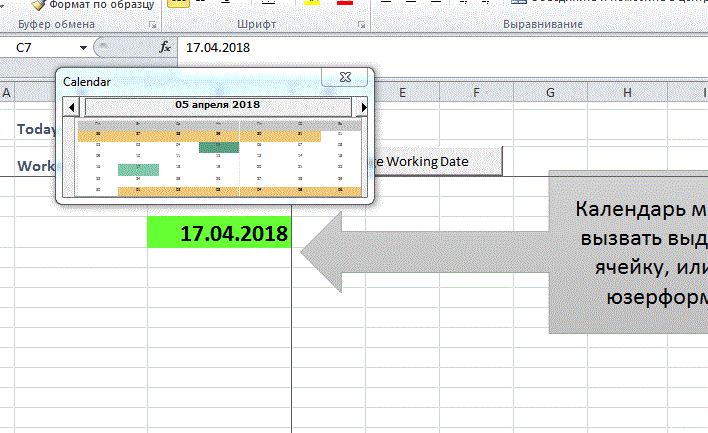

китин Дата: Вторник, 17.04.2018, 13:11 | Сообщение № 4
Сообщений: 7043
Слава у меня та же хрень.
К сообщению приложен файл: 1898545.gif (55.6 Kb)
Сообщение отредактировал китин - Вторник, 17.04.2018, 13:14
СообщениеСлава у меня та же хрень.
Дата добавления - 17.04.2018 в 13:11

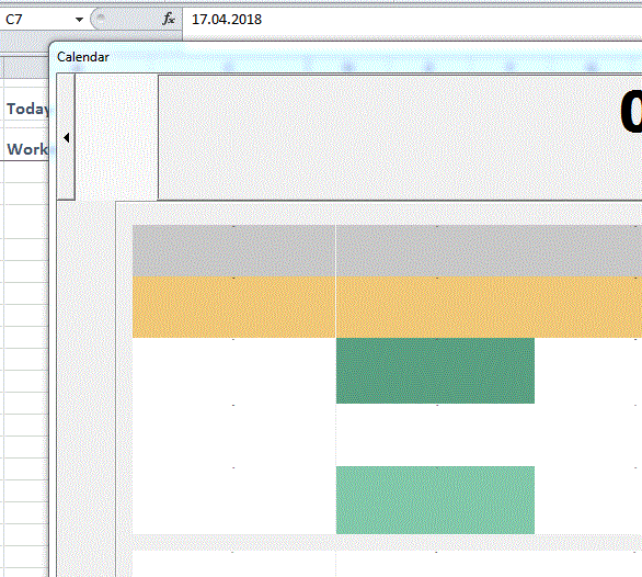

китин Дата: Вторник, 17.04.2018, 13:47 | Сообщение № 6
Сообщений: 7043
офис 10. семерка
полный скрин по размерам не влезет.
нажимаю на зеленую ячейку, беру окно за уголок. растягиваю в большое окно. тут же тяну обратно в минимум. и снова в большое. причем чем сильнее уменьшаю, тем меньше шрифт в большом окне
при открытии файла
в маленькое
К сообщению приложен файл: 8015273.gif (50.6 Kb) · 1027956.gif (47.3 Kb)
Сообщение отредактировал китин - Вторник, 17.04.2018, 13:51
Сообщениеофис 10. семерка
при открытии файла
в маленькое
Дата добавления - 17.04.2018 в 13:47

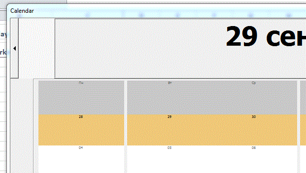

SSL Дата: Среда, 18.04.2018, 12:09 | Сообщение № 16
Сообщений: 12
Win7-64, Офис 2016 - такая же ерунда со шрифтами.
может это исправит ситуацию?
Почти
теперь после 20 раза не видно
У меня тоже в последней версии, если раз 10 - 15 менять размеры окна не отпуская мышь, шрифт перестает увеличиваться - остается минимальным, но уже не исчезает полностью и не принимает иной раз запредельных размеров, как в предыдущей.
Всего наилучшего!
Сообщение отредактировал SSL - Среда, 18.04.2018, 12:13
СообщениеWin7-64, Офис 2016 - такая же ерунда со шрифтами.
Почти
Автор - SSL
Дата добавления - 18.04.2018 в 12:09

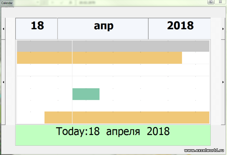

SLAVICK Дата: Среда, 18.04.2018, 12:12 | Сообщение № 17
Сообщений: 2290
Репутация: 766 ±
заглядывай вечером.

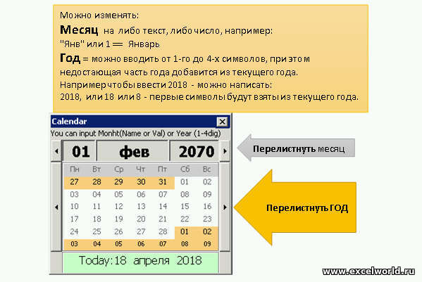

Заглянул вечером - кино действительно было очень интересным.
Оказывается на календаре при изменении месяца - элементы накопительным итогом добавлялись.
Итак - доработал календарь.
Добавил очистку уже ненужных элементов, при перерисовке - это должно решить проблему с производительностью, и возможно с изменяемым текстом(на счет текста не уверен)
Еще добавил пару вкусных и полезных возможностей, для удобства работы.
Перелистывание года
Ввод месяца и года
ЗЫ
Дизайн стал похож на календарь как у SSL тут , но без лишних, на мой взгляд элементов.
Перевложил файл
К сообщению приложен файл: 6990019.jpg (46.6 Kb) · Resiz_Calendar3.xlsm (59.6 Kb)
заглядывай вечером.
Перелистывание года
Ввод месяца и года
ЗЫ
Перевложил файл
Автор - SLAVICK
Дата добавления - 18.04.2018 в 12:12

Кому как... по мне так проще выбрать месяц или год в 2 клика
ну дык на вкус и цвет, как говорится...
мне проще не листать кучу годов, или целится мышем в нужную строку - а в два клика ввести месяц, и особенно год... кто к чему привык.
Предлагаю этот вопрос оставить на выбор каждого.
Тоже самое...
Это только при масштабировании, или при работе с др. возможностями тоже?
У меня никак не выходит повторить эту фишку... будем посмотреть дальше :) .
