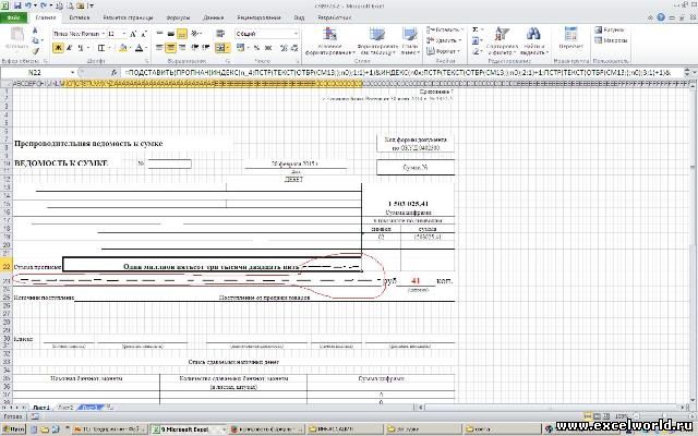

begimot Дата: Пятница, 20.02.2015, 19:43 | Сообщение № 80
Сообщений: 11
а возможно еще сцепить ячейки N22 и A23 на линию пунктира,чтобы строка не была пустой....
[moder]Этот вопрос уже не относится к данной теме[/moder]
К сообщению приложен файл: 1780244.jpg (58.7 Kb)

Сообщениеа возможно еще сцепить ячейки N22 и A23 на линию пунктира,чтобы строка не была пустой....
