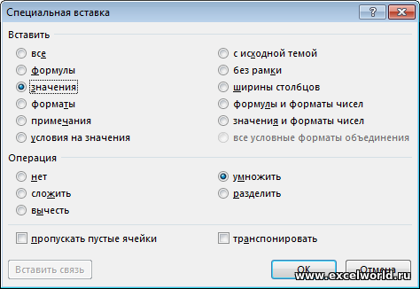

krosav4ig
Дата: Среда, 13.03.2019, 20:58 |
Сообщение № 1943 | Тема: Преобразовать неизвестный формат ячейки в формат времени
Сообщений: 2349
997
Excel 2007,2010,2013
как домножить на 1 при помощи специальной вставки
в пустую ячейку вписать 1, скопировать эту ячейку, выделить диапазон, в котором числовые данные (числа, дата, время) записаны как текст, специальной вставкой (Ctrl+Alt+V) вставить как значения со включенной опцией умножить или разделить
в пустую ячейку вписать 1, скопировать эту ячейку, выделить диапазон, в котором числовые данные (числа, дата, время) записаны как текст, специальной вставкой (Ctrl+Alt+V) вставить как значения со включенной опцией умножить или разделить krosav4ig
Сообщение как домножить на 1 при помощи специальной вставки
в пустую ячейку вписать 1, скопировать эту ячейку, выделить диапазон, в котором числовые данные (числа, дата, время) записаны как текст, специальной вставкой (Ctrl+Alt+V) вставить как значения со включенной опцией умножить или разделить Автор - krosav4ig Дата добавления - 13.03.2019 в 20:58
