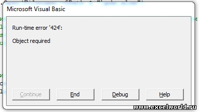

Serj99 Дата: Вторник, 13.10.2015, 15:51 | Сообщение № 6
Сообщений: 9
вставь:
main.ActiveSheet.Range("D8").Value = wbPDS.Sheets(1).Range("A7")
Все равно ошибка
К сообщению приложен файл: 8586517.png (12.6 Kb)
вставь:
Все равно ошибка
Автор - Serj99
Дата добавления - 13.10.2015 в 15:51

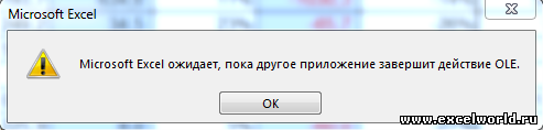

miver Дата: Вторник, 13.10.2015, 15:58 | Сообщение № 7
Сообщений: 190
Репутация: 37 ±
Serj99, Как-то так для D8
Sub Forecast()
    Dim xlAp As New Excel.Application
    Dim xlWb As Excel.Workbook
    Dim Sh As Worksheet
    fPath = ThisWorkbook.Path
    Set xlWb = xlAp.Workbooks.Open(fPath & "\pds.xlsx")
    Set Sh = xlWb.ActiveSheet
    [D8] = Sh.[(K25+I25*AG3+Q25+O25*AG3)*0.001]
    xlWb.Close False
    xlAp.Quit
    Set xlWb = Nothing
    Set xlAp = Nothing
К сообщению приложен файл: forecast.xlsm (40.2 Kb)

Pelena Дата: Вторник, 13.10.2015, 16:02 | Сообщение № 8
Сообщений: 19637
система ругается на первую строку копирования данных в файл приемник
Ругается на ActiveWorkSheet, надо ActiveSheet

Serj99 Дата: Вторник, 13.10.2015, 16:10 | Сообщение № 9
Сообщений: 9
Уже поменял на [vba]
Все равно не помогло сейчас потестим вариант от miver

Pelena Дата: Вторник, 13.10.2015, 16:12 | Сообщение № 10
Сообщений: 19637
Я имела в виду Ваш изначальный код (без main)
СообщениеЯ имела в виду Ваш изначальный код (без main)

Serj99 Дата: Вторник, 13.10.2015, 16:39 | Сообщение № 11
Сообщений: 9
Цитата удалена
miver, Ваш код подвешивает мой комп минут на пять а потом вот такое сообщение получаю

Pelena, Ваша поправка действительно сработала :D
Можете пояснить почему нужно было использовать ActiveSheet?
СообщениеPelena, Ваша поправка действительно сработала :D
Автор - Serj99
Дата добавления - 13.10.2015 в 16:59
Pelena Дата: Вторник, 13.10.2015, 17:06 | Сообщение № 13
Сообщений: 19637
Насколько я знаю, свойства ActiveWorkSheet в принципе не существует :)
СообщениеНасколько я знаю, свойства ActiveWorkSheet в принципе не существует :)

miver Дата: Пятница, 16.10.2015, 09:18 | Сообщение № 16
Сообщений: 190
Репутация: 37 ±
Странно <_< Должно отработать без проблем.
