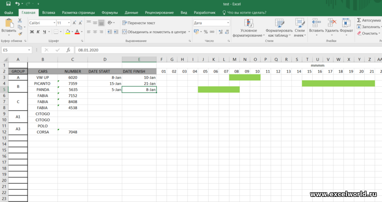

Привет всем кто читает данную тему!
Работаю в аренде авто, компания маленькая все пишем на бумаге.
Нужна помощь! Я новичок в эксель. Нашёл видео в ютуб по ним Создал график бронирования (занятости) авто. Изначально это был календарь этапа проектов. Но в нем нет возможности добавить в один и тот же проект дополнительной даты начала и конца (в моем случае начало аренды и конец). Ищу в интернете но пока что без результата. Как я уже писал только недавно начал пользоваться эксель и мало что знаю. Скорее всего я не правильно ищу в интернете решения вопроса. Как создать систему бронирования для отелей или аренды авто? Буду признателен за помощь и подсказку.
Roman Compass на форуме
К сообщению приложен файл: 5324098.png (92.1 Kb)
Сообщение отредактировал RomanCompass - Понедельник, 12.10.2020, 21:03

RomanCompass, Вечер Добрый.
К сообщению приложен файл: 5324098.png(92.1 Kb)
Вроде бы тут не Экстрасенсы, по скрину тут не помогут. Приложите файл, так быстрее возможно вам и помогут.

Pelena Дата: Вторник, 13.10.2020, 21:25 | Сообщение № 4
Сообщений: 19644
То есть Вы хотите, чтобы можно было ещё пару дат начало/конец задать?
Посмотрите в файле, если правильно поняла
К сообщению приложен файл: 2539398.xlsx (14.8 Kb)

-vp- Дата: Вторник, 13.10.2020, 22:46 | Сообщение № 5
Сообщений: 64
Репутация: 10 ±
Вот такой вариант, многоразовый... :)
К сообщению приложен файл: 2074504.xlsx (21.7 Kb)
