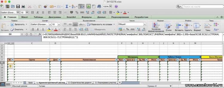

Доброго времени суток всем! В MS Excel 2010 для Windows был создан файл с формулами массивов для автоматической выборки данных с листа "База", в который заносятся все расходы, в листы с названиями соответствующих групп расходов. Под Виндой все работает как надо. При открытии в Excel 2011 на Маке формулы массивов отображаются, но ячейки остаются пустыми с сообщением об ошибке "Формула ссылается на пустые ячейки". Подскажите, пожалуйста, в каком направлении рыть? Как должна выглядеть формула массива, чтобы работала и на Маке и на Винде? Ну, хотя бы на Маке? Спасибо.

Здравствуйте. Дело не в Mac, дело в формулах

Pelena, спасибо за ответ. А Вы не могли бы указать, где конкретно ошибка? Как нужно изменить формулу, чтобы работало на Маке? Под Виндой все работает правильно. Спасибо.
Не может эта формула в этом файле работать правильно, потому что диапазоны не согласованы. Вместо СТРОКА(B$2:$C$21) должно быть СТРОКА(B$1:$B$14) или СТРОКА(B$8:$B$21)-7, в конце -1 тоже ни к чему. Ну, и в русскоязычной версии вместо "filename" должно быть "имяфайла". Посмотрите формулу в моём файле и сравните со своей

Или еще можно База!$B$8:$B$21), тоже без -1. Кстати, у меня нормально работает и "filename" и "имяфайла"
Под Win - да, а на Mac'е не заработало

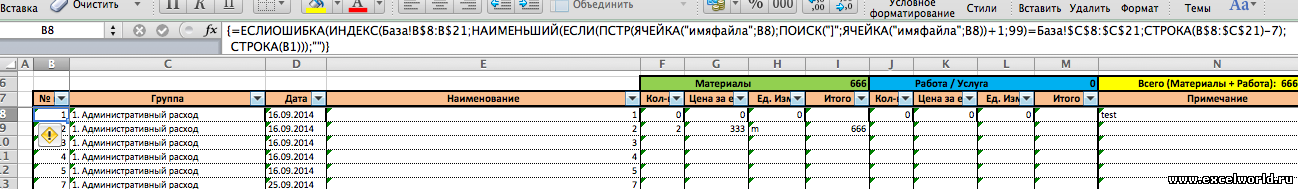

Мой файл работает у Вас?

Файл сделан в Mac Excel 2011 Rus

А у меня почему-то не считает. Ничего не понимаю.

Выделите в строке формул часть ЯЧЕЙКА("имяфайла";B8) и нажмите клавишу F9. Что вывелось?
Ничего не выводится и не происходит. При нажатии Fn+F9 открывается Mission Control.

Ой, прошу прощения, на МАКе надо нажать Cmd и + одновременно

Отключил Mission Control от F9. Вывелось следующее: #ЗНАЧ!

Нажмите Esc и попробуйте вернуть вместо "имяфайла" "filename" И снова так же выведите, что там вычисляется
Тоже самое: #ЗНАЧ!

Ну, тогда вместо В8 напишите В1, например
Никаких изменений, тоже самое: #ЗНАЧ! В настройках Excel все нормально, вроде. Любопытно, почему у Вас работает, а у меня тот же самый файл не работает.
