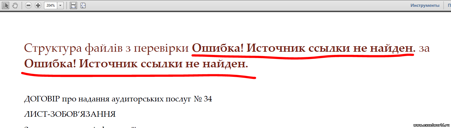

работает, вот только перекрестные ссылки слетают. в ПДФ пишет "Ошибка! Источник ссылки не найден", а в ворде все норм
Сообщениеработает, вот только перекрестные ссылки слетают. в ПДФ пишет "Ошибка! Источник ссылки не найден", а в ворде все норм
Автор - mechanix85
Дата добавления - 28.01.2016 в 11:58

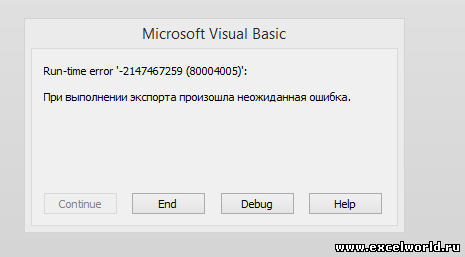

и плюс к этому на 137 заголовке выскакивает ошибка
и матюки на этот участок кода [vba]
ActiveDocument.ExportAsFixedFormat OutputFileName:=ch.Path & "\" & I & ".pdf" _
        , ExportFormat:=wdExportFormatPDF _
        , OpenAfterExport:=False, OptimizeFor:=wdExportOptimizeForPrint, Range:=wdPrintSelection, Item:=wdExportDocumentContent, _
        IncludeDocProps:=True, KeepIRM:=True, CreateBookmarks:= _
        wdExportCreateNoBookmarks, DocStructureTags:=True, BitmapMissingFonts:= _
        True, UseISO19005_1:=False
зы: с перекрестными ссылками справился, просто удалил связи, но ошибка все равно на 137 заголовке выскакивает

SLAVICK Дата: Четверг, 28.01.2016, 12:18 | Сообщение № 11
Сообщений: 2290
Репутация: 766 ±
А зачем Вам ссылки? я так понял проблема в том чтобы распечатать документ, а не работать в нем.
Или это как-то видно при печати?
Можете попробовать заменить процедуру передачи в pdf на xps, или вообще сразу на принтер.
Главное в диапазоне печати сохранить Range:=wdPrintSelection
А что за матюки - мы должны угадать?
Что у Вас в этой главе? И какую ошибку выдает. Может глава пустая? тогда попробуйте вставить

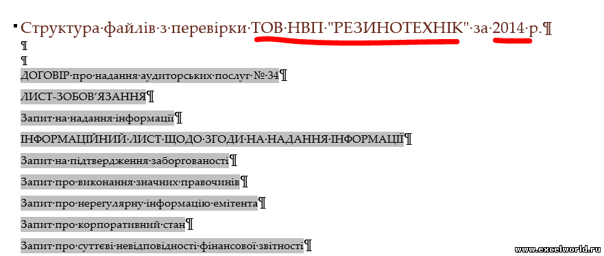

mechanix85 Дата: Четверг, 28.01.2016, 12:22 | Сообщение № 12
Сообщений: 240
Репутация: 34 ±
вот что в ворде и что при передаче в пдф
но с этим, как я сказал вопрос решил, осталось только заставить код остальные разделы печатать (после 137)
всего их 215
К сообщению приложен файл: 4974858.png (25.7 Kb) · 8068408.png (37.5 Kb)

mechanix85 Дата: Четверг, 28.01.2016, 16:26 | Сообщение № 20
Сообщений: 240
Репутация: 34 ±
в файле-примере все ОК, а в моей файле 1-й раздел отлично, а потом то захватывает данные 1-го раздела, то печатает несколько страниц 1-го раздела
Сообщениев файле-примере все ОК, а в моей файле 1-й раздел отлично, а потом то захватывает данные 1-го раздела, то печатает несколько страниц 1-го раздела
Автор - mechanix85
Дата добавления - 28.01.2016 в 16:26
