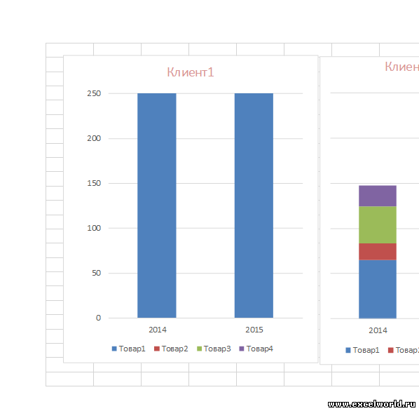

Leanna Дата: Четверг, 21.07.2016, 22:01 | Сообщение № 6
Сообщений: 189
Репутация: 78 ±
excel 2010
_Boroda_, я меняю шкалу каждый месяц почти на каждой диаграмме(макросом), а это изменение не синхронизируется таким способом. Поэтому заново вставлять надо.
Ещё я выделила ячейки и у меня получились края вокруг в ячейках - так и должно быть?
и ещё если я просто делаю копировать - вставить у меня автоматически вставляется так, как со связью - т.е. изменения в экселе транслируются в презентацию. чем это отличается от спц.вставки со связью?
и может до кучи ещё добавлю, что у меня много где в графиках подписи взяты из ячеек и когда кто то открывает на другом компе, то там нет тех подписей, а висит какая то системная надпись.

Leanna Дата: Четверг, 21.07.2016, 22:18 | Сообщение № 7
Сообщений: 189
Репутация: 78 ±
excel 2010
У меня получилось обновить связь - тогда подтягивается шкала. И это очень хорошо) только теперь во прос что делать с ячейками которые вокруг диаграммы вылезают и отображаются?)

_Boroda_ Дата: Четверг, 21.07.2016, 22:32 | Сообщение № 8
Сообщений: 16892
Репутация: 6611 ±
Это не понял. Шкалу на оси? Если да, то я тоже меняю и все переносится. Более того, расширение-сужение строк-столбцов тоже транслируется в РР. Получается что-то по типу инструмента Камера в Excel.
Да, все правильно. Переносится ВСЁ то, что есть на листе Excel. Я обычно делаю диаграммы на отдельном листе Excel, в котором на вкладке Вид снимаю галку Отображать сетку. Можно еще закрасить сетку белой линией, но это 1. не по феншую и 2. сработает только на презентации без подложки, а часто бывает, что в презентации под диаграммами еще какой-то рисунок есть.
Не совсем. Измениния-то отображаются, но при обычном копипасте в РР вставляется как бы кусочек Excel - в него прямо внутри презентации можно зайти даблкликом как в Excel и что-то поменять мунуя исходный файл Excel. А при вставке объекта связью изменить что-то в РР можно, только изменив это что-то в исходном файле Excel. От шаловливых ручек очень помогает.
Это при обычном копипасте? Предположу, что подписи из ячеек делались в Excel 2013-2016, а открывались презентации в офисах 2010 и меньше. А если опять же вставлять связью объекта, то такого быть не должно.
В общем, с моей точки зрения, сплошные плюсы в этом методе. Кроме, разве что, одного минуса - при открытии презентации выскакивает запрос на обновление связей, в котором нажать "обновить" может только тот человек, у кого на компе лежит исходник Excel. Или, как я тоже иногда делаю, исходник Excel лежит в общем доступе, тогда обновлять может кто угодно.
Кстати, еще плюшка - иногда удобно бывает прямо поверх диаграммы в Excel накидать еще, например, прямоугольников с изменяющимся автоматически текстом, каких-то автоматически меняющихся стрелочек и прочих дополнений, которые в Excel легче всего сделать отдельно от диаграммы и просто наложить на нее. Так вот, все то, что Вы повесите сверцу того диапазона в Excel, который был у Вас выделен при копировании, перенесется и в РР. Поэтому очень удобно бывает лепить меняющиеся тексты. Пример - "Выручка увеличилась на 20%" - синенькое автоматически меняется при изменении показателей в Excel и автоматически переносится и в РР
