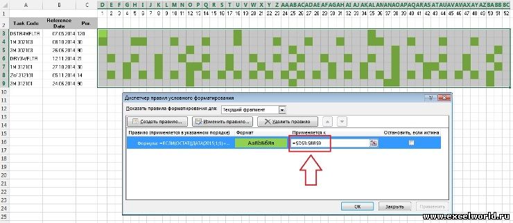

tawki Дата: Среда, 19.11.2014, 10:13 | Сообщение № 8
Сообщений: 9
Tachkin, Вот вот. именно то, что мне и нужно было.
я выложил только фрагмент таблицы. на самом деле там список гораздо больше.
Подскажите как это сделать для всей таблице?
СообщениеTachkin, Вот вот. именно то, что мне и нужно было.
Автор - tawki
Дата добавления - 19.11.2014 в 10:13
VEKTORVSFREEMAN Дата: Среда, 19.11.2014, 12:38 | Сообщение № 9
Сообщений: 772
Репутация: 130 ±
MS Office Excel 2010
К сообщению приложен файл: 6251504.jpg (90.5 Kb)
Сообщение отредактировал VEKTORVSFREEMAN - Среда, 19.11.2014, 12:38
Автор - VEKTORVSFREEMAN
