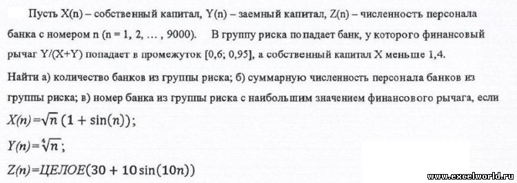

Приветствую!
Необходима помощь - при создании создании таблицы по задаче:
я столкнулся с проблемой касательно вопроса в) - можно ли как-то с помощью формулы найти номер банка из группы риска с наибольшим значением финансового рычага, или единственный способ - отсортировать значения рычага от наибольшего к наименьшему значению и выписать номер банка, находящегося в таком отсортированном списке на 1 месте? В последнем случае, при изменении сортировки на "с наименьшего до наибольшего" у меня получается другое значение, мне же нужно, чтоб значение было привязано к истинному (т.е. 5760).
[p.s.]К сожалению, всю задачу приложить не могу, так как размер файла превышает 100 кб, однако даю "облегченный" пример
К сообщению приложен файл: _Microsoft_Offi.xlsx (21.4 Kb) · 7706386.jpg (30.0 Kb)

Pelena Дата: Понедельник, 05.01.2015, 07:52 | Сообщение № 2
Сообщений: 19637
При использовании фильтра можно так
=ИНДЕКС(A2:A102;ПОИСКПОЗ(ПРОМЕЖУТОЧНЫЕ.ИТОГИ(4;E2:E102);E2:E102;0))
На втором листе в файле два варианта решения только формулами без фильтра
К сообщению приложен файл: AntiRomchik.xlsx (29.6 Kb)
