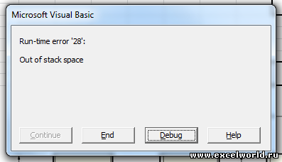

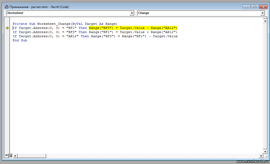

kontrabasss Дата: Суббота, 24.01.2015, 18:00 | Сообщение № 16
Сообщений: 18
А еще стало вылетать окно с надписью:
Run-time error '28':
Out of stack space
И при нажатии на кнопку "Debug" попадаю на страницу с кодом, где часть кода желтым выделена.
Это я что-то не та сделал???

RAN Дата: Суббота, 24.01.2015, 18:27 | Сообщение № 17
Как вариант - плохо читаете.
СообщениеКак вариант - плохо читаете.

kontrabasss Дата: Суббота, 24.01.2015, 18:35 | Сообщение № 18
Сообщений: 18
RAN, спасибо. Помогло. Пойду учиться читать хорошо.
