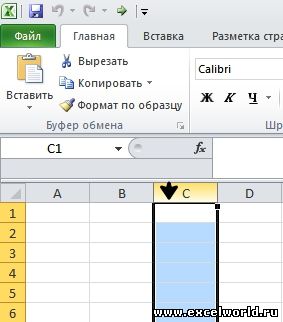

VEKTORVSFREEMAN Дата: Четверг, 26.03.2015, 08:17 | Сообщение № 8
Сообщений: 772
Репутация: 130 ±
MS Office Excel 2010
Как его выделять, полностью?
Предварительно выделите столбец С
кликнув мышкой по наименованию столбца "С"
К сообщению приложен файл: 3245422.jpg (48.4 Kb)
Сообщение отредактировал VEKTORVSFREEMAN - Четверг, 26.03.2015, 08:20
Автор - VEKTORVSFREEMAN
