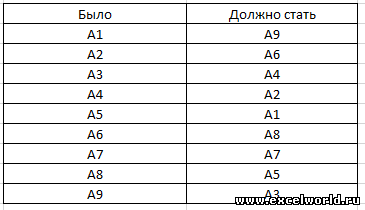

Здравствуйте! Возникла необходимость в случайном порядке перемешивать выбранный диапазон ячеек. Пример того как должно получиться я прикладываю к теме. Скажите, это возможно как-нибудь автоматизировать? Заранее спасибо.

Здравствуйте. Можно заполнить доп. столбец случайными числами и отсортировать по этому столбцу

Здравствуйте. В том-то и дело, что там введены данные, которые изменять нельзя и которые не могут быть случайными. Поэтому нужно как-то перемешать, не изменяя при этом содержимое ячеек.

Где "там"? Файл не хотите показать?

Вот. Пока с допстолбцом.

Возможно, я неправильно понимаю, но я имела в виду сортировку не формулой, а встроенным инструментом Сортировка, тогда будут задействованы все столбцы, а не только А.

А вот псевдогенератор, псевдослучайных чисел))). Он конечен, однако можно увеличить число вариаций заменив в формуле 1000 и 10000 на бОльшие числа. Формула массивная: Код
=ИНДЕКС($A$2:$A$10;ПОИСКПОЗ(НАИБОЛЬШИЙ(ТРАНСП(ОТБР(ОСТАТ(ПИ()*(1/СТРОКА($A$2:$A$10))*1000;1)*10000));СТРОКА()-1);ТРАНСП(ОТБР(ОСТАТ(ПИ()*(1/СТРОКА($A$2:$A$10))*1000;1)*10000));0))

Спасибо за ответы! Файл показать, к сожалению, не могу, но в нем находятся текстовые (sic!) данные. Сортировка встроенным инструментом не подходит, т.к. не обеспечивает нужную степень случайности. При помощи случайных чисел тоже не очень решение, т.к. сортировать нужно не весь лист, а выделенный диапазон . Например сначала ячейки А1-А10, потом А11-А40 и т.д. [moder]Цитата

Вот, приложил образец.

Может так подойдет? [vba]Код
Sub SORT() Application.ScreenUpdating = False Range("D2:D37").FormulaR1C1 = "=RANDBETWEEN(1,10000)" Range("B2:D19").Select ActiveWorkbook.Worksheets("Лист1").SORT.SortFields.Clear ActiveWorkbook.Worksheets("Лист1").SORT.SortFields.Add Key:=Range("D2:D19"), _ SortOn:=xlSortOnValues, Order:=xlDescending, DataOption:=xlSortNormal With ActiveWorkbook.Worksheets("Лист1").SORT .SetRange Range("B2:D19") .Header = xlGuess .MatchCase = False .Orientation = xlTopToBottom .SortMethod = xlPinYin .Apply End With Range("B20:D37").Select ActiveWorkbook.Worksheets("Лист1").SORT.SortFields.Clear ActiveWorkbook.Worksheets("Лист1").SORT.SortFields.Add Key:=Range("D20:D37") _ , SortOn:=xlSortOnValues, Order:=xlAscending, DataOption:=xlSortNormal With ActiveWorkbook.Worksheets("Лист1").SORT .SetRange Range("B20:D37") .Header = xlGuess .MatchCase = False .Orientation = xlTopToBottom .SortMethod = xlPinYin .Apply End With Range("D2:D37").ClearContents Range("D1").Select Application.ScreenUpdating = True End Sub
[/vba] Примитивно, но работает.

Можно вот так. Формула массивная. Код
=ИНДЕКС($B$2:$B$55;ПОИСКПОЗ(НАИБОЛЬШИЙ(ТРАНСП(ОТБР(ОСТАТ(ПИ()*(1/СТРОКА(СМЕЩ($B$1;ПОИСКПОЗ(E2;$E$2:$E$55;0);;СЧЁТЕСЛИ($E$2:$E$55;E2))))*10000;1)*10000));СТРОКА()-ПОИСКПОЗ(E2;$E$2:$E$55;0));ТРАНСП(ОТБР(ОСТАТ(ПИ()*(1/СТРОКА(СМЕЩ($B$1;ПОИСКПОЗ(E2;$E$2:$E$55;0);;СЧЁТЕСЛИ($E$2:$E$55;E2))))*10000;1)*10000));0)+ПОИСКПОЗ(E2;$E$2:$E$55;0)-1)
P.S. А если бы Вы сразу приложили файл образец, не делалось бы лишней работы.

С доп.столбцом.

Без допстолбцовКод
=ИНДЕКС(B$1:B$37;НАИБОЛЬШИЙ((ПРОСМОТР(СТРОКА(A$2:A$37);СТРОКА(A$2:A$37)/($A$2:$A$37<>"");$A$2:$A$37)=ПРОСМОТР(;-КОДСИМВ($E$2:$E2);$E$2:$E2))*СТРОКА(B$2:B$37)*ЕОШИБКА(ПОИСКПОЗ($B$2:$B$37;$F$1:$F1;));ОКРУГЛВВЕРХ(СЛЧИС()*(СУММ(--(ПРОСМОТР(СТРОКА(A$2:A$37);СТРОКА(A$2:A$37)/($A$2:$A$37<>"");$A$2:$A$37)=ПРОСМОТР(;-КОДСИМВ($E$2:$E2);$E$2:$E2)))-СУММ(--(ПРОСМОТР(СТРОКА(A$2:A2);СТРОКА(A$2:A2)/($E$2:$E2<>"");$E$2:$E2)=ПРОСМОТР(;-КОДСИМВ($E$2:$E2);$E$2:$E2)))+1);0)))
Можно уменьшить. И предполагаю, что намного. Если не забуду и будет свободное время - укорочу. Или, возможно, еще кто-то займется.

Здравствуйте! Спасибо за ответы. Но, если честно, я не знаю как пользоваться вышеприведенными способами. Это что? Макросы?
