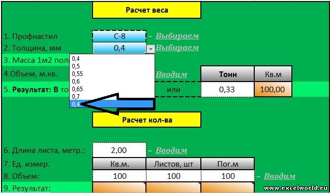

<a class="link" href="http://u.to/6wzQCw" title="http://s008.radikal.ru/i305/1507/0c/5709f35d950a.jpg" rel="nofollow" target="_blank">
My WebPage</a>My WebPage
[moder]Другой вопрос - новая тема. Читаем Правила форума[/moder]
К сообщению приложен файл: _-.xlsx (39.8 Kb) · 9899541.jpg (67.0 Kb)

2. вопрос- по связному зависимому выпадающему списку ранее (*по расчету веса) там когда выбираешь любой профнастил и потом выбираешь толщину в конце выбора появляется 1 позиция следующей тощины
(9899541.jpg)- указывает на проблему

INTEKO_Fisyn, напрямую с Вашим топиком связан только второй вопрос (исправила именованную формулу Тол). Кстати, что должно получиться в ячейке D8 при выборе профнастила С-20?
Всё остальное - это уже новые вопросы и усложнения.

INTEKO_Fisyn, Вы добавили внизу таблицу 2.1, поэтому у Вас сместились все значения (вернее, добавилось еще одно совпадение). Обычно все доптаблицы выстраиваются не по вертикали, а по горизонтали.И ругательства на память сразу же пропадают, кстати.
К сообщению приложен файл: 6546465498.xlsx (43.0 Kb)

А длина листа в ячейке D12 соответствует высоте на листе Таблица?
Если так, то проверяйте
К сообщению приложен файл: 3520694.xlsx (38.6 Kb)

INTEKO_Fisyn Дата: Суббота, 11.07.2015, 22:13 | Сообщение № 16
Сообщений: 16
Замечаний: 40% ±
Да соответствует, спасибо (несколько раз проверил), все правильно.
КАК а, 4 вопрос - он именно связан с зависимым выпадающим списком.
Связной зависимый список, который мне помогли сделать основан на проверки данных.
Мне же интересно есть возможность сделать такой же связной зависимый список, из меню Excel "конструктора" - там есть возможность сделать 2-мя способами, которые я реализовал указал на них стрелками,
Вопрос заключается в следующем: у меня не хватает знаний в Excel, чтобы их связать (*от того то и название Связной зависимый выбираемый список.
Интересует ответ на вопрос.

_Boroda_ Дата: Воскресенье, 12.07.2015, 15:29 | Сообщение № 18
Сообщений: 16920
Репутация: 6617 ±
INTEKO_Fisyn, раньше времени ну никак не было, только вот сейчас получается.
Как обещал, держите объяснялку для файла из второго поста этой темы - по нему удобнее.
1. Формула на листе "Таблица" столбец К ЕСЛИОШИБКА(ВПР(СТРОКА(K1);A$2:B$999;2;);"") ищет номер строки для К1 (единицу) в столбце А и выковыривает из столбца В соответствующие значения. При протяжке вниз будет искать 2 для следующей строки и т.д.
2. Именованная формула "Проф" СМЕЩ(Таблица!$K$1;1;;СЧЁТ(Таблица!$A:$A)) - от ячейки К1 смещается на одну строку вниз и захватывает столько ячеек вниз, сколько чисел в столбце А. Получаем массив К2:К14. По нему мы делаем выпадающий список в ячейке А2 листа "Результат".
3. Именованная формула "Тол" ИНДЕКС(Таблица!$C$2:$C$999;ПОИСКПОЗ(Результат!$A$2;Таблица!$B$2:$B$999;)):ИНДЕКС(Таблица!$C$2:$C$999;ПОИСКПОЗ(Результат!$A$2;Таблица!$B$2:$B$999;)-СУММ(-(ПРОСМОТР(СТРОКА(Таблица!$B$2:$B$999);СТРОКА(Таблица!$B$2:$B$999)/(Таблица!$B$2:$B$999<>"");Таблица!$B$2:$B$999)=Результат!$A$2))-1) - разбираем по прядку
3.1. кусок ПРОСМОТР(СТРОКА(Таблица!$B$2:$B$999);СТРОКА(Таблица!$B$2:$B$999)/(Таблица!$B$2:$B$999<>"");Таблица!$B$2:$B$999)
3.1.1. оттуда кусок СТРОКА(Таблица!$B$2:$B$999) даст нам номера строк ячеек В2:В999 - массив 2,3,4,...,999
3.1.2. Таблица!$B$2:$B$999<>"" даст массив из ИСТИНА и ЛОЖЬ - ячейки В2:В999 где-то не равны пусто, а где-то равны
3.1.3. СТРОКА(Таблица!$B$2:$B$999)/(Таблица!$B$2:$B$999<>"") - делим 3.1.1. на 3.1.2., получаем массив из номеров строк (там, где в В2:В999 не пусто) и ошибок #ДЕЛ/0!
3.1.4. получаем ПРОСМОТР(3.1.1; 3.1.3; В2:В999) - он найдет для каждого номера строки из 3.1.1. тот номер строки из 3.1.3., который меньше или равен номера строки из 3.1.1. и выдаст соответствующее значение из массива В2:В999. Подробнее про ПРОСМОТР можно почитать здесь
3.2. -СУММ(-(ПРОСМОТР(СТРОКА(Таблица!$B$2:$B$999);СТРОКА(Таблица!$B$2:$B$999)/(Таблица!$B$2:$B$999<>"");Таблица!$B$2:$B$999)=Результат!$A$2)) в п. 3.1. мы получаем массив {"С-8":"С-8":"С-8":"С-8":"С-8":"С-8":"С-10":"С-10":"С-10":"С-10":"С-10":"С-21":"С-21":"С-21":...}, приравниваем его к значению А2 листа Результат, получаем массив из ИСТИНА и ЛОЖЬ, ставим перед ним минус - получаем массив из минус единиц и нулей, все это складываем и меняем знак минусом перед СУММ - получаем количество значений Результат!А2 в массиве Таблица!$B$2:$B$999 (как если бы он был заполнен без пропусков)
3.3. ИНДЕКС(Таблица!$C$2:$C$999;ПОИСКПОЗ(Результат!$A$2;Таблица!$B$2:$B$999;)) дает нам ссылку на ячейку столбца С, для которой в рядомстоящей ячейке столбца В первый раз (если смотреть сверху вниз) встречается значение Результат!$A$2
3.3.1. ПОИСКПОЗ(Результат!$A$2;Таблица!$B$2:$B$999;) как раз и показывает, каким по порядку в В2:В999 впервые встречается значение из А2
3.4. ИНДЕКС(Таблица!$C$2:$C$999;ПОИСКПОЗ(Результат!$A$2;Таблица!$B$2:$B$999;)-СУММ(-(ПРОСМОТР(СТРОКА(Таблица!$B$2:$B$999);СТРОКА(Таблица!$B$2:$B$999)/(Таблица!$B$2:$B$999<>"");Таблица!$B$2:$B$999)=Результат!$A$2))-1) перепишем как ИНДЕКС(Таблица!$C$2:$C$999; 3.1.1. + 3.2. - 1) аналогично 3.3. - получаем ссылку на ячейку столбца С, но смещенную вниз на количество строк, равное 3.2. минус единица
формулу "Тол" можно переписать как = 3.3 : 3.4. , что как раз и дает нам массив нужных толщин - его мы используем для создания выпадающего списка в В2 листа "Результат"
4. формула в С3 =ЕСЛИОШИБКА(ПРОСМОТР(;-1/(ПРОСМОТР(СТРОКА(Таблица!B2:B999);СТРОКА(Таблица!B2:B999)/(Таблица!B2:B999<>"");Таблица!B2:B999)=A2)/(Таблица!C2:C999=B2);Таблица!D2:D999);"")
4.1. ПРОСМОТР(СТРОКА(Таблица!B2:B999);СТРОКА(Таблица!B2:B999)/(Таблица!B2:B999<>"");Таблица!B2:B999)=A2 - смотрите п. 3.1.4. - получаем массив из как бы заполненных пустых значений массива В2:В999 и сравниваем его с А2. Итог - массив из ИСТИНА и ЛОЖЬ.
4.2. -1/(ПРОСМОТР(СТРОКА(Таблица!B2:B999);СТРОКА(Таблица!B2:B999)/(Таблица!B2:B999<>"");Таблица!B2:B999)=A2)/(Таблица!C2:C999=B2) - минус 1 делим на массив из 4.1. и массив Таблица!C2:C999=B2 - получаем массив из минус единиц и ошибок #ДЕЛ/0!
4.3. ПРОСМОТР(;-1/(ПРОСМОТР(СТРОКА(Таблица!B2:B999);СТРОКА(Таблица!B2:B999)/(Таблица!B2:B999<>"");Таблица!B2:B999)=A2)/(Таблица!C2:C999=B2);Таблица!D2:D999) переписываем как ПРОСМОТР(; 4.2.; Таблица!D2:D999) и смотрим выше объяснялку для ПРОСМОТР (опять можно сходить по ссылке из п.3.1.4. - там как раз подобный случай).
