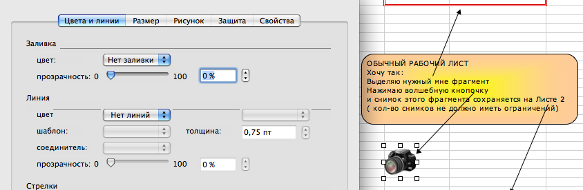

Желаю всем доброго времени суток.
Дано:
Обычный рабочий лист со своими формулами, вычислениями УФ-ом и всякой бухгалтерской лабуденью
Хочу:
Выделяю нужный фрагмент рабочего листа, топнул по кнопочке и этот фрагмент сохранился на другом Листе.
( сохранятся должен не как копия таблицы, а как рисунок, фотография )
Выделил другой фрагмент, щелк и второй снимок занял место рядом с первым.
кол-во "щёлк" не должно иметь лимита
К сообщению приложен файл: FotoExel.xls (57.0 Kb)

0mega Дата: Четверг, 13.01.2011, 16:32 | Сообщение № 5
Сообщений: 627
Репутация: 34 ±
to Саня,
К сожалению, Вы забыли назначить макрос на картинку...
При нажатии на кнопочку - сразу же появляется таблица редакции
to _Boroda_,
+5
Вообще-то , стартовые требования были просто сделать снимок ,
Но Вы опередили мои желания ... На "живую " фотографию моя фантазия даже не включалась...
Теперь в голове муравейник . Я уже не знаю что хочу.
Если Вам не составит большого труда, тогда сделайте , пожалуйста 2 файлика, но с небольшим дополнением
На Листе 2 надо разместить еще 1 кнопочку, которая будет удалять выбранные картинки
К сообщению приложен файл: _FotoExel_.xls (98.0 Kb) · 8466872.png (60.9 Kb)

Саня Дата: Четверг, 13.01.2011, 17:07 | Сообщение № 8
Сообщений: 1069
Репутация: 560 ±
XL 2016
Quote (0mega)
to Саня,
я назначил макрос желтой надписи "ОБЫЧНЫЙ РАБОЧИЙ..."
Quote (0mega)
to Саня,

Снимки, действительно, должны удаляться. Но не все, а только те , которые я выделю. Надо учитывать, что не всем заказчикам надо давать все снимки.
Попробую объяснить на примере.
Было сделано 5 снимков. Все пять были распечатаны. Потом я выделяю 1,3 и 5 снимки. После нажатия на кнопочку, эти снимки должны быть удалены.
Снимки 2 и 4 должны остаться для другого досье и там не должно быть 1,3,5 снимка .
т.е. только выбранные снимки должны удаляться .
При необходимости, пользователь выделяет все снимки и тогда Лист2 очищается от всех изображений

Судя по наводящим вопросам, я понял что недостаточно понятно сформулировал свою просьбу.
Мне надо 2 (два) идентичных файла с "живыми" и фиксированными фотками.
На Листе2 надо добавить кнопочку для удаления фотографий.
Фотографии не должны удаляться автоматически после вывода на принтер.
Удаляться должны только выбранные фотографии.
P.S.
Если файл не раскроется, то выше написано то же самое что и в файле только без картинок
К сообщению приложен файл: _FotoExel_1.xls.zip (56.7 Kb)

Похоже, что так.
Молния убивает все картинки на втором листе, кроме двух верхних (крестика и молнии).
Крестик убивает выделенные (через Контрл) картинки.
К сообщению приложен файл: _FotoExel_din.rar (36.4 Kb) · _FotoExel_stat.rar (36.4 Kb)
