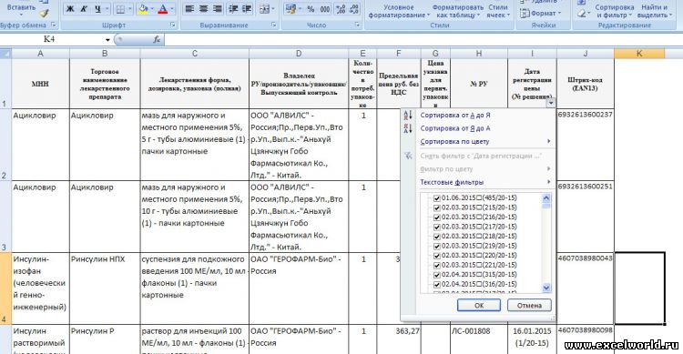

Еще как то криво сортировка происходит в столбце I. Мне надо по дате, а сортируется по дню. [moder]Вопрос не относится к данной теме. Создайте новую[/moder]
Еще как то криво сортировка происходит в столбце I. Мне надо по дате, а сортируется по дню. [moder]Вопрос не относится к данной теме. Создайте новую[/moder] Mark1976
Сообщение отредактировал Pelena - Суббота, 19.12.2015, 17:32
Сообщение Еще как то криво сортировка происходит в столбце I. Мне надо по дате, а сортируется по дню. [moder]Вопрос не относится к данной теме. Создайте новую[/moder] Автор - Mark1976 Дата добавления - 19.12.2015 в 17:25
