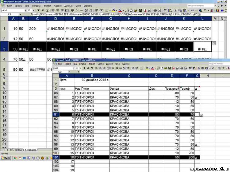

Serge_007 Дата: Вторник, 29.12.2015, 21:16 | Сообщение № 8
позывной может быть равным сумме заказа и счет ведется не верно
Продемонстрируйте в файле такую ситуацию

mir-mup Дата: Среда, 30.12.2015, 10:42 | Сообщение № 9
Сообщений: 10
К сообщению приложен файл: 20151229_mir-mu.xls(55Kb) (первый прикрепленный Вами файл)
позывной 50
спасибо что помогаете.
К сообщению приложен файл: 6048705.jpg (86.7 Kb)
Сообщение отредактировал mir-mup - Среда, 30.12.2015, 10:48
СообщениеК сообщению приложен файл: 20151229_mir-mu.xls(55Kb) (первый прикрепленный Вами файл)
позывной 50
Автор - mir-mup
Дата добавления - 30.12.2015 в 10:42

Serge_007 Дата: Среда, 30.12.2015, 17:25 | Сообщение № 15
позывной 50
Во первых 50 - это не сумма заказа, а тариф, а во-вторых - он никакой роли не играет и на формулу не влияет. Замените в формуле 15 на 16 и все будет работать:
=ИНДЕКС(заказы!$F$86:$F$101&заказы!$G$86:$G$101;НАИМЕНЬШИЙ(ЕСЛИ($A1=заказы!$E$86:$E$101;СТРОКА($1:$16));СТОЛБЕЦ(A1)))
К сообщению приложен файл: 20151230_mir-mu.xls (54.5 Kb)
позывной 50
Дата добавления - 30.12.2015 в 17:25

mir-mup Дата: Среда, 30.12.2015, 18:09 | Сообщение № 17
Сообщений: 10
ок, спасибо, обязательно напишу! только или завтра или после первого, ото думаю до ПК могу не добраться :). И Обязательно напишу из какой темы ноги растут. Всех с наступающим Новым Годом!
Сообщениеок, спасибо, обязательно напишу! только или завтра или после первого, ото думаю до ПК могу не добраться :). И Обязательно напишу из какой темы ноги растут. Всех с наступающим Новым Годом!
Автор - mir-mup
Дата добавления - 30.12.2015 в 18:09
mir-mup Дата: Четверг, 31.12.2015, 11:44 | Сообщение № 18
Сообщений: 10
тут тема решена, спасибо большое за участие и огромную помощь всем кто откликнулся. для дальнейшего допиливания задачи тема переведена в подраздел фриланс.
С Новым Годом!
Сообщениетут тема решена, спасибо большое за участие и огромную помощь всем кто откликнулся. для дальнейшего допиливания задачи тема переведена в подраздел фриланс.
С Новым Годом!
Автор - mir-mup
Дата добавления - 31.12.2015 в 11:44
