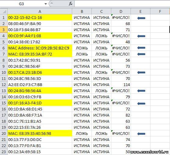

ALARMus Дата: Пятница, 17.08.2012, 10:22 | Сообщение № 14
Сообщений: 181
Quote (_Boroda_)
Не понял
Последний предложенный Вами файл, там последняя колонка D (последняя с формулами) дает правильную оценку, а именно там где не цифра (результат действия формулы), а написано #ЧИСЛО!, как раз в тех строках и не верный MAC адрес.
К сообщению приложен файл: 2375091.jpg (79.9 Kb)
Quote (_Boroda_)
Не понял
Автор - ALARMus
Дата добавления - 17.08.2012 в 10:22
ALARMus Дата: Пятница, 17.08.2012, 10:53 | Сообщение № 15
Сообщений: 181
да та что с СУММПРОИЗВ с шестнадатиричным.
Сообщениеда та что с СУММПРОИЗВ с шестнадатиричным.
